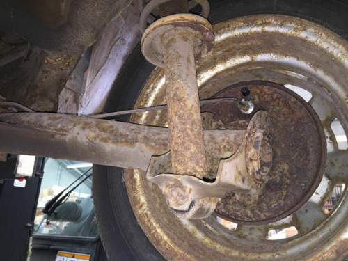

An der Hinterachse möchte ich die Schraube am Stoßdämpfer unten lösen.
Die läßt sich zunächst normal lösen, aber nach einigen Umdrehungen ist immer mehr Kraftaufwand nötig und dann tut sich nichts mehr.
Ich möchte nicht übertreiben, damit die Schraube nicht abreisst.
Mit MoS2 ist die Schraube behandelt worden.
Auf der rechten Seite der HA ist das Verhalten genauso wie auf der linken Seite, also bei beiden Schrauben gleich.
Das Bild anbei zeigt die Schraube, schon mit MoS2.
Warum hört das Gewinde am Ende der Schraube auf?
Gehen diese Schrauben beim Dämpfer schwer auf?

Lässt sich die Schraube im Dämpfer drehen?
Vor dem Lösen der Mutter kräftig mit der Drahtbürste das Gewinde reinigen rundum. Wenn sich nach dem lösen der Mutter auch die Schraube in der Bohrung drehen lässt muss das Ding mit Kraft runter. Sonst gibt es nie neue Dämpfer.
Notfalls muss halt ne neue Schraube her. Das Gewinde ist verrostet und vorne ist für das bessere Einsetzen der Schraube kein Gew. dran.

Ja. Die Schraube läßt sich in der Halterung im Dämpfer drehen. Bloß die Mutter geht von der Schraube nicht ab, sie läßt sich immer schwerer drehen.
VW schreibt sogar vor, die Schrauben und Muttern der Fahrwerksbefestigungen jedes Mal zu erneuern. Sind auch nicht wirklich teuer und wenn es nicht mehr anders geht, kann man die alten Schrauben dann auch getrost abflexen und mit einem Dorn raus hauen.

Für die Zukunft: Immer etwas Kupferpaste an das Gewinde und solche Probleme gibt es nicht mehr.
Das Stück Gewinde was rausschaut erst mit Lack und danach mit Unterbodenschutz behandeln.....wird sich dann immer lösen lassen.
Die alte Schraube wirst du wohl aufsägen müssen.

Meine Güte, das Gewinde ist vergammelt.
Nimm einen Schlagschrauber und löse das Teil. Oder nimm gleich die Flex.
Danach neuer Bolzen und neue selbstsichernde Mutter verbauen, fertig.
Vergammelte Schrauben gehören zum Standardprogramm beim 4er Golf.

Die beiden Stoßdämpfer Schrauben hinten kosten mit Muttern vielleicht 5€, dafür können die gerne alle 6 Jahre festrosten. Die kleine Flex erledigt den Rest.

Einfach losschrauben, wenn die Schraube dann abreißt, ist die halt abgerissen.
Richtig festgegammelt sind die aber selten. Klar, mit zwei Maulschlüsseln solte man da nicht drangehen...
Kannst auch die Mutter ein bisschen warm machen, auf dem Bild sieht es nach der Originalmutter mit Plastikeinsatz zur Sicherung aus. Das Plastik wird nach Jahren knüppelhart und frißt sich bei Lösen in das rostige Gewinde und geht sehr schwer. Mindestens die Mutter muss eh neu. Die neuen sind meist Quetschmuttern.
