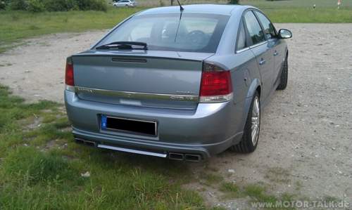

Wollte grad mal bei meinem GTS nachmessen ob und wie dick ich Spurplatten verbauen kann und da ist mir doch mal was aufgefallen.
Wenn man seitlich hinterm Auto steht, scheint es als ob die Räder nach hinten weiter nach aussen stehen.
Oder liegt das an der Karosserieform?
Hab jetzt leider keinen anderen GTS in der nähe stehen zum Vergleich.
Achsvermessung werde ich eh demnächst machen weil das Fahrverhalten meiner Meinung nach sehr seltsam ist.
Übertrieben gesagt stehen die Räder wenn man jetzt von OBEN (nicht von hinten) schaut /------\ so.
Also hat nichts mit Sturz zu tun, eher mit der Spur.
Kann aber wie gesagt auch sein das dass nur täuscht und wegen der Heckschürze so seltsam aussieht.
Auf dem Foto sieht man es nicht wirklich, ist zu weit weg.
Gruß Jens

ist normal:
http://vectracboardv3.plusboard.de/gallery/image.php?image_id=1364
Das wirkt optisch oft so. Einfach bei der Achsvermessung die Werte kontrollieren und gegebenenfalls neu einstellen. Spur und Sturz lassen sich beim Vectra hinten einstellen.
Das nennt sich Vorspur und ist völlig normal. Die Reifen neigen während der Fahrt vorn auseinander gedrückt zu werden. Somit würden sie a) ziemlich unruhig und spuruntreu rollen und b) deutlich verschleißen. Durch die "schiefe" Anbringung drücken sie sich gerade und rollen somit so wie sie sollen. Das schmal zulaufende Heck könnte den Effekt natürlich noch verstärken. Die Hinterachse steht übertrieben gesagt, vorn und oben schief nach innen.
ganz genau, lasses es einfach mal nachmessen bzw. nachstellen - da biste auf der sicheren seite. desweiteren - 20mm pro seite, und deine räder sind fast bündig zum radlauf - musst du aber nicht wirklich machen 😉
