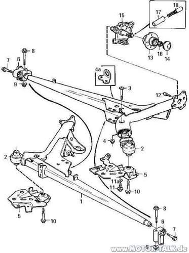

@kamili:welchen meintest du von den 2 "querlenker" (siehe Foto):
Nr 2 oder Nr 6?
Hinterachse
Nummer 2 sind die widerlichen Lager, die wir letztes Wochenende einfach aus meinem alten Achskörper herausgeflext haben (sie sind da nämlich erst vor 3 Monaten NEU hineingewandert).
Nummer 6 sind die besagten Halter, von denen der auf der rechten Seite (also das Stützlager für den linken Querlenker) bei mir komplett zerbrochenverrostetdematerialisiert war.
Die 6 zu wechseln geht. Da ist nur Schraube Nummer 7 blöde packen.
Der Rest sind Peanuts. Bisschen fummelig wird es wenn ein Stabi verbaut ist.
Wenn ich mich nicht sehr täusche, wird über genau dieses Teil Nr 6 die Hinterachse eingestellt...

Bei mir scheint offensichtlich lt. Bude und Dekra ganz offensichtlich 'Teil 2' (lt. Skandix Buchse, Fahrwerk Querlenker - #3516122, 64,50€ / FTA: 60 €) hinüber zu sein.
Abfrage beim 😁 heute morgen - 184 € / Stück !
Und 'Teil 6' (lt. Skandix Buchse, Fahrwerk Querlenker links/rechts - #9181013/9181027, je 40,64€ / FTA noch nicht angefragt) macht auch solchen Kummer ?

So, eben mal geguckt - Teil 6 ist für die Vorspur der Hinterräder zuständig.
Wenn die ausgeschlagen sind, läuft die Kiste halt, wie sie will...
Aber: Nach dem Wechsel Spur einstellen lassen - und zwar hinten zuerst, erst Sturz kontrollieren und dann Vorspur einstellen, erst danach kommt die Vorderachse dran.
Danke für die Info Fritz - aber wie isr denn dieses Aluteil einzustellen ?
Kannst du da was preisgeben ?
Bin zwar nicht Fritz, kann Dir die Frage aber auch beantworten: Die beiden Bolzen, die durch den "Halter" gesteckt sind, sitzen in überdimensionierten Bohrlöchern (die Löcher im Querlenker). Wenn Du die Bolzen löst (beide), kannst Du den Achsschenkel ganz einfach vor und zurück schieben. Damit stellst Du dann die Spur der HA ein. Nach dem Einstellen wieder fein anziehen, fertig. -Einfache Technik die funktioniert- Gruß
