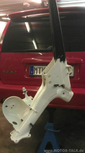

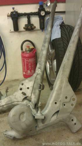

So, die Hinterachse ist wieder drin. Wenn sie schon mal draussen ist, dann kann man sie eben auch mal strahlen und zweimal lackieren vor dem Wiedereinbau. Sieht zwar eh kein Mensch, aber was solls. Noch ein paar neue Schrauben und alles wieder zusammenbauen.
Jetzt noch zur Spurvermessung und dann sollte erst mal wieder für einige Zeit Ruhe sein...

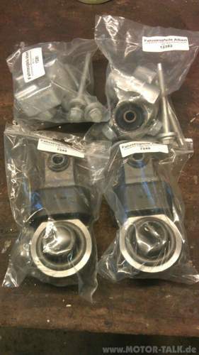

zu Stoßdämpfer ewtl. sind diese Lager defekt ( Hinterachslager siehe Foto ). Zum hinten " Stinken " ewtl klemmt einer der hinteren Bremssättel !
Die Hinterachslager können es nicht sein - wenn die durch sind macht es nicht "hu" sondern "BUMM".
Hab meinen Elch vorgestern aus der Werkstatt abgeholt, weil eben diese Lager gewechselt werden mussten, daher weiss ich, wie sich das genau anhört...
Evtl nochmal nach den Federn schauen das sie richtig in der Aufnahme sitzen und das die linke Feder ihr Schläuchlein an der passenden Stelle hat
Gruss, Fritz

Heute lese ich nunmehr schon zum 4ten mal (!) über das Thema Lager-Querlenker hinten und es scheint für manche so was wie von total normal zu sein, das man die bei Spurfehlern (oder 'indifferentem' Fahrverhalten) logo tauschen muss/soll/ ....
Bin einerseits entzückt betreff Lösung - andererseits entsetzt, warum das nicht schon vor Monaten aus zig Ecken geschrieben wurde.

Ne die verbaue ich selber, die müssen nämlich bei mir noch getauscht werden, allerdings macht bei mir weder Hu noch bumm😁

Wie gesagt ähnlich damals beim Escort meiner Ex...
Alles dran gewechselt, Stoßdämpfer, Querlenker, Radlager, das volle Programm...
Wirklich alles was irgendwie Gummi gelagert war...
Zeitgleich noch paar flammneue Bremsen rundum...
Alles...
Einzig vergessen, die Schubstrebenbuchse von der HA hatten wir nicht gemacht...
Und daran hatte es dann auch gelegen...
