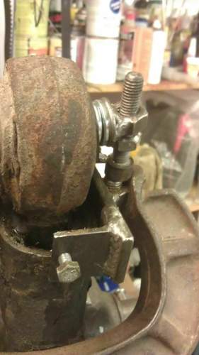

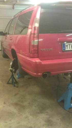

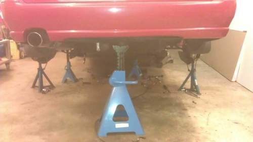

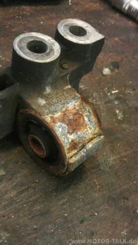

Heute war ich endlich mal auf der Suche nach dem "klonk" der Hinterachse, welches bei größeren Bodenunebenheiten immer wieder zu höre war. Und siehe da, auch bei mir gabs einen Bruch der Buchse #6 der Hinterachse (Bild 1), ist hier im Forum ja schon einige Male berichtet worden.
Also raus mit der Hinterachse, ohne Bühne nicht gerade eine schöne Arbeit. Die gebrochene Buchse und ihr Pendant auf der Gegenseite gingen ja leicht ab. Jetzt wollte ichs aber auch wissen und die Buchse #2 rausbekommen. Wenn schon alles draussen ist, dann wird auch alles gewechselt. Da ich nicht weiss, wie lange Hoelfenmaschine sich das Werkzeug von FT Albert ausleihen wird 🙄, habe ich beschlossen mir schnell selbst eins zu schweissen (Bild 2). Nach einiger Zeit hat dann endlich #2 kapituliert und die Segel gestreckt (Bild 3).
Was ne Plackerei. Aber dann ich glaube ich, ist echt alles durchrepariert...
Gruss,
Uli
Ach ja: V70I; Karosse 210.000km
Ursache für "klonk"
Werkzeug DIY
Draussen!

Nö, das denken die anderen aber manchmal. Z.B. als ich mit 20 die Getrieberäder meiner Alfetta am Freitag einzeln in der Werkstatt meines Onkels (Baufirma) verteilt hatte und der Meister meinte, am Montag ist die Grube dann wohl nicht frei. War sie aber...
Ich habe leider wegen der Höhe der Garage keine Möglichkeit eine Bühne zu stellen. Also den Elch ordentlich hochgebockt und ab auf den Rücken. Geht mit 45 aber auch nicht mehr so schnell und tut am nächsten Tag auch mehr weh 🙁
Das mit der Ausleihdauer war ja gar nicht ernst gemeint 😁. Herr Albert ist aber ein netter Typ Mensch, hat mir auch schon einmal das Werkzeug zum Vorspannen der Kupplung geliehen. Werde morgen auch bei ihm die HA-Lager bestellen.
