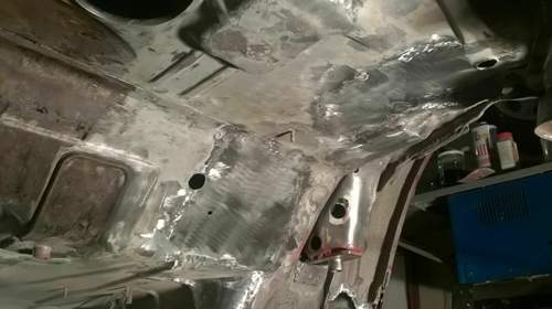

Hatte ja berichtet, dass ich letzte Woche einen 300d Turbo BJ 1990 um 800 Euro gekauft habe. Nun ja, die anfängliche Euphorie ist schnell verflogen, nachdem ich die Hinterachse unter die Lupe genommen habe. Der Achsträger ist stark angerostet, ich hoffen der lässt sich noch retten. Am schlimmsten sehen die beiden vorderen Achsaufnahmen aus. Cabrio trifft es einigermaßen, es ist bloß noch ein Drittel des Materials vorhanden (beide Seiten).
Da ich den Aufwand der Hinterachssanierung schon von meinem 250TD Kombi kenne wird das sicher lustig. Aber was soll es, hatte schon Angst ich hätte im Winter nichts zu tun.
Komischerweise sieht die Vorderachse und eigentlich der ganze Vorderwagen sehr gut aus ???? Wenn da auch was zu machen wäre, würde sich der Aufwand wohl nicht lohnen.
Ich werde versuchen alle Schritte zu dokumentieren und hier rein zu stellen.
Jetzt dürfte der Zeitpunkt gekommen sein, wo es sich entscheidet ob ein 124er leben darf, oder den Weg zum Verwerter findet.
Hat jemand von Euch einen schönen Hinterachsrahmen rumliegen ?
Erste Bilder der Verwüstung kommen heute Abend.

Bin jetzt mit den Schweißarbeiten fast fertig, Schwellerende rechts hinten ist noch zu machen. Zum Glück bin ich nicht auf das Auto angewiesen, und kann nach Lust und Laune weiterarbeiten.
Hab noch ein Bild des rechten Unterbodens angehängt, war schon eine löchrige Partie !
Übrigens sind die Konsolen für die Stabi-Halterung nicht mehr zu bekommen, die Bleche muss man sich selber biegen !

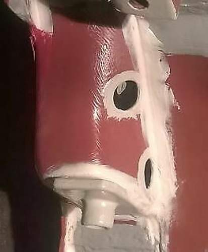

Bald ist es so weit, dass mein 300er Turbo wieder auf die Strasse darf (natürlich kein Winter mehr !)
Bin gerade am Versiegeln den Unterbodens im Bereich der Hinterachse (Bilder im Anhang). Als letztes stehen dann noch die Wagenheberaufnahmen auf dem Programm, das sollte aber an einem Wochenende zu schaffen sein.
Ich muss immer Schmunzeln, wenn Leute Ihre "Rostfreien" Fahrzeuge anpreisen. Auch wenn der Unterboden noch so schön aussieht, drunter ist garantiert an vielen Stellen Rost. Dieser wird dank PVC Versiegelung leider erst sichtbar, wenn das Blech kurz vor der Durchrostung steht.
