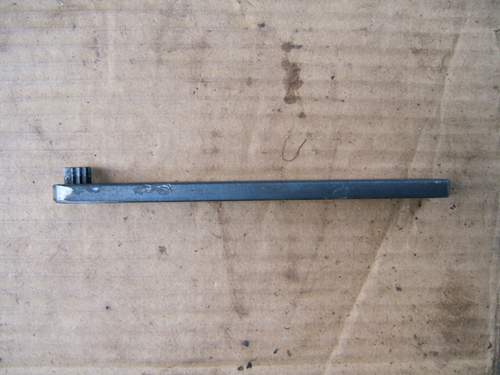

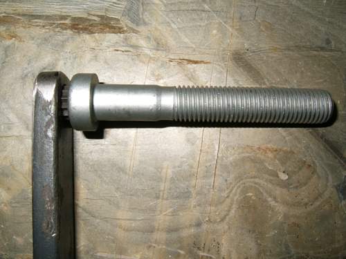

Ich sage es nur ungern, ich stand ja erst vor dem gleichen Szenario.
Habe zum Glück vorher drüber nachgedacht und die Schrauben so eingesetzt, das man an die Vielzahn Köpfe ran kommt.
Habe dazu aus einer vielzahnnuss das innen teil ausgetrieben und dieses mit einem 12er Ringschlüssel kombiniert. Damit kommste dann so eben an die Köpfe ran. Die Idee hatte ein Mitstreiter hier und eine Werkstatt meines Vertrauens.

Vielzahnschlüssel 1
Vielzahnschlüssel 2

Die einfachste Lösung ist tatsächlich einen Vielzahnbit mit einem passenden Ringschlüssel zu kombinieren...fummelig ist es trotzdem.

12 bit mit 12er Ring Schlüssel ging super bei mir.
