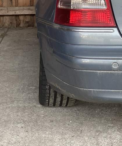

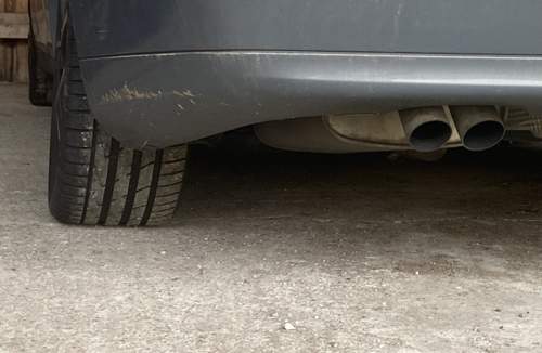

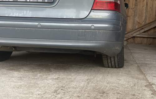

habe da mal eine Frage, obwohl ne Ferndiagnose schwierig ist, aber seht euch mal die Bilder an.
Vor ca 3 Wochen ist meine Frau mit ca 30kmh über eine Fräskante gefahren, aber da ist nichts weiter passiert. Sie seitdem ca 1500km gefahren und als sie letztens wieder unterwegs war, ist sie mit normalem Landstrassen-Tempo ne Rechtskurve gefahren, als sie wieder gerad lenkte, stand pltözlich das Lenkrad ca 10° schief und das Fahrverhalten wurde schwammig. Sie ist dann wieder ca 50km heim gefahren, obwohl ich ihr gesagt hatte, sie solle den ADAC anrufen, wofür zahle ich sonst Beitrag. 🙄
Ich habe dann den auch mal Probegefahren und folgendes festgestellt:
  • leicht schleifendes Geräusch was etwas stärker wird, wenn man eine Rechtskurve fährt
  • macht man eine schnelle Lenkbewegung nach rechts quietscht das rechte Vorderrad, könnte auch das hintere sein, so genau konnte ich das nicht raushören
  • ich bin dann hinterhergefahren, als wir das Auto von der Werkstatt holten, und da kam dann eine etwas stärkere Rechtskurve, da sah das hintere rechte Rad aus, als würde es mit lenken, das ganze Auto fährt sich auch so wie im Hundegang, also die Karosserie im Winkel zur Straße und die Räder fahren geradeaus.
Anzumerken wäre, dass ein oranges Konifahrwerk verbaut ist, was ihn etwa 4cm tiefer gelegt, Fahrwerk ist ca 5oder 6 Jahre drin, wurde auch nach dem Ausbau ordnungsgemäß vermessen und eingestellt. Es sind 7x17 Alufelgen verbaut, vorne mit 225/45 17 und hinten mit 245/40 17, alles eingetragen. Rundum Spurplatten mit 5mm pro Seite. Es wurde kein negativer Sturz eingestellt. Vor dem Schaden fuhr er einwandfrei, die vorderen Radlager müssten vielleicht mal nachgestellt werden.
Nun die 250.000€ Preisfrage: was könnte da kaputt sein ?? Auto kommt am Montag zum Freundlichen.

Der Radstellung nach sieht es wohl danach aus als wenn unten etwas gebrochen wre.
Leg dich doch mal drunter und mach von da Fotos. Von der Aufhängung zum Achskörper.
Würde auch nicht mehr fahren damit.
Sehr oft ist die Hinterachsaufhängung verrostet. Es gibt genug Beiträge dazu im Forum.
Das sieht nach einem kapitalen Schaden an der HA aus. Entweder ein Lenker ab oder der Hinterachskörper hat es hinter sich. Wenn es der Hinterachskörper ist, habt ihr Chancen auf Kulanz bis zur Höhe des Fahrzeugwertes.

Nope, die sind, soweit ich das gesehen habe, alle ganz. Und ne gebrochene Feder ist nicht die Ursache, dass das Hinterrad dermaßen schief im Radhaus steht bzw das so aussieht, als wäre es nach rechts eingeschlagen.
Dann mach fotos von unten
Wenn die Fräskante direkt Schuld hätte, wären vier Reifen und Felgen hin.
Da diese den Knuff offenbar überlebt haben, wette ich auf einen durchgerosteten Achsträger, aus dem sich nun der Anlenkpunkt der oberen der beiden vorderen Streben verabschiedet.
Sollte dem so sein, ersetzt Mercedes den Achsträger. Zusätzliche Teile wie der empfehlenswerte Austausch aller Lenker bei dieser Gelegenheit zahlst du.
