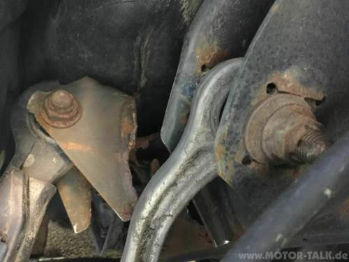

Ist das auch schon jemand passiert? Hinterachse links durchgerostet.
Wenn ja, was wurde draus?
W 212 Bj 2009, 150.000 km.
Schöne Grüße

Ist ein Mopf. Was sagt ihr zu dem kleinen runden Loch (im Video zu sehen)?
Was die User hier sagen spielt überhaupt keine Rolle, entweder nimmt der Prüfer die Karre aus dem Verkehr, oder MB. Bei MB gibt's dann wiederum auch noch Werkstätten die ersetzen erst bei Durchrostung.
Gibt nur eine Lösung: Zu Mercedes fahren, ansehen lassen, Kulanzantrag stellen lassen.
@EmmaMZ schrieb am 30. Dezember 2022 um 10:15:28 Uhr:
Meine bescheidene Sicht: Das Loch ist eine Durchrostung. Wird beim TÜV dazu führen, daß keine Plakette erteilt wird (war bei mir so mit einem ähnlichen großen Loch). Mercedes weiß das auch, daher kannst Du von Deiner MB Werkstatt auch vor TÜV-Fälligkeit schon den Kulanzantrag stellen lassen.
Bei der wahrscheinlichen Lieferzeit für den Achsträger (bei mir über 4 Wochen) bist Du dann bei der Planung des Austausch-Termins auch flexibler, als wenn Dir der TÜV mit einer Nachuntersuchung im Nacken sitzt.
Das wäre dann der erste betroffene Mopf hier, wenn ich das richtig überblicke.
Aber ist das Loch eine Durchrostung oder nicht eher ein vorgesehenes Loch, an dessen Rändern sich etwas Rost gebildet hat? Soo schlecht sieht der Träger jetzt im Vergleich zu den anderen nach meiner Laiensicht nicht aus.

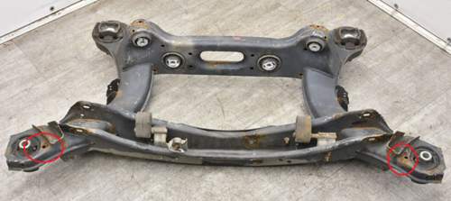

Moin Michael,
wäre das entscheidend, müsste meine Limousine noch mit der originalen Achse herumfahren. Wenige Kilometer, Vorbesitz aus dem Rhein-Main-Gebiet. Und dennoch durchgerostet.
Meint ihr die kleinen Löcher rund um das Langloch für die Sturzeinstellung? Im Hintergund erkennt man, wo es normalerweise zuerst durchfault.
204
@Monochromatic schrieb am 1. Januar 2023 um 13:16:22 Uhr:
Nein, ich denke,
@EmmaMZ
meint das größere runde Loch, zu sehen in seinem Video von Sek. 0:13 - 0:16.
Diese Löcher?
Bild #210562332
@Monochromatic schrieb am 1. Januar 2023 um 13:52:10 Uhr:
Diese Löcher?
Danke für das Foto, dann sind da ja keine durch Rost entstandene Löcher, aber dennoch wird der sich genau da reinfressen in Zukunft.

Ich hatte mir noch diese Bilder von einem Neuteil abgespeichert
https://www.motor-talk.de/.../...original-von-mercedes-i209571956.html
