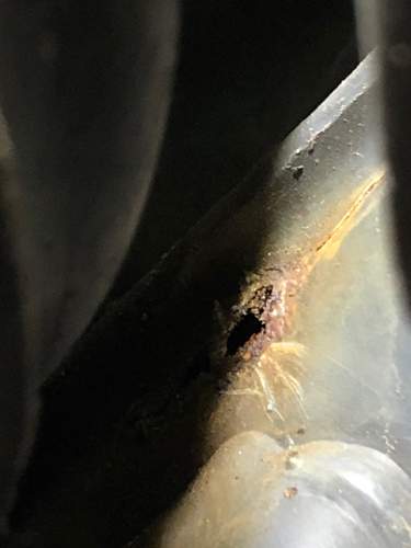

mal kurzes Update zu meinem bevorstehendem Termin zum Austausch meines Hinterachskörpers.
Achse heute gänzlich durchgebrochen bei starker Geschwindigkeitsreduzierung bei ca. 130 Kmh in einer AB Abfahrt versetzte das Fahrzeug extrem in dem es sich so anfühlte als wollte es sich quer stellen und zog das Heck nach rechts Richtung Leitplanke,fühlte sich nicht gerade schön an und konnte es zuerst auch nicht richtig zu ordnen was letztendlich der Auslöser war.
Bin zu meinem Schrauber des Vertrauens mit Ihm eine Probefahrt gemacht und er meinte da wäre wohl eine Zugstrebe oder der Achskörper gebrochen,also ab auf die Hebebühne und richtig hinten rechts Achskörper in zwei Teilen.
Jetzt steht er bei MB auf dem Hof und erwarte den Rückruf des KD Beraters,wie es nun weitergeht,eigentlicher Rep. - Termin wäre der 11.01. gewesen.
Werde auf jeden Fall Bilder von dem def. Achskörper haben wollen und ich stelle mir gerade die Frage,wäre es zu einem Unfall gekommen,ob mit oder ohne Personenschaden, wer wäre da wohl für die entstandenen Kosten aufgekommen?
Also mal ehrlich, mit einer Hinterachse, die so stark geschädigt ist, dass der Austausch unmittelbar bevorsteht und mir das bekannt ist, fahre ich bestenfalls noch zum Brötchen holen, aber nicht mit 130 oder mehr aus der Autobahn. Zum anderen sind mir bislang keine Unfälle bekannt, aber das mit dem Versatz ist ein klares Indiz und dann sollte man nicht mehr fahren, keinen Meter mehr, ab auf den Transporter zur MB-Werkstsatt. Ich halte jede Fahrt danach für grob fahrlässig. Das Fahrzeug ist nicht mehr verkehrssicher.
Das festgestellte Loch ist ja nur das äußere Zeichen für die fortgeschrittene innere Korrosion. Es ist ein Trugschluss, da anzunehmen, dass das der einzige Punkt ist, an dem die Konstruktion geschwächt ist.
das festgestellte Loch bei der Bühnenannahme war ja nur minimal und der Hinweis des KD Beraters dazu war,das ich bedenkenlos damit weiterfahren könnte,was ich natürlich auch tat.
Der weg zu meinem Schrauber war einfach zur Diagnosestellung genuzt und nach feststellung des Schadens wurde das Auto auch nicht mehr auf der Straße bewegt und wurde dort auch auf den Schlepper verladen und zu MB auf den Hof gestellt.
Zu dem Tempo mit 130,wenn ich einem Fachmann (KD Berater) nicht mehr Vertrauen kann,wem soll ich denn dann noch Vertrauen,weil Lebensmüde oder Suizid gefährdet bin ich mit Sicherheit nicht.
Hier mal das Bild von dem kl. Loch und dem Hinweis ich könnte damit noch bedenkenlos weiterfahren!
M. E. weist der Träger schon ordentlich Korrosion auf, wenn man sich nicht nur auf das Loch konzentriert.
Da mit nem Schraubendreher rein und die hätten Dich keinen Meter mehr fahren lassen.
Also da würde ich dem sog. Fachmann aber mal ganz gepflegt ein paar Takte murmeln.
Ich sehe da an der ganzen Kante entlang Unterrostungen und das halte ich für kein kleines Loch. Ich sehe da eine erhebliche Schwächung der Struktur. Ich sehe ja einiges auch locker, aber den KD-Berater würde ich zwingen sich die Folge seiner leichtsinnigen Aussage mal genauer anzusehen. Wenn du kannst, sieh dir die Achse mal genauer an, wenn die raus ist. Dann wirst du sehen, dass das Loch nur die Spitze des Eisbergs war und du wirst die Aussage des KD-Beraters anders bewerten. Kannst ihn ja mal fragen, ob er im Zweifel zur Beerdigung gekommen wäre.
Es könnte auch sein, dass dem Herrn überhaupt nicht klar war, was seine Aussage bewirkt. Aber schon klar, jede andere Aussage hätte MB schwer in die Haftung genommen. Du musst dich aber auf die Aussage des Beraters verlassen können.
Ich kenne deinen Beruf nicht, aber evtl kannst du das mangels gelernt kaum beurteilen. Ich habe einen technischen Beruf erlernt und dabei auch Metallbearbeitung in Grundzügen (feilen, drehen, fräsen) erlernt. Zusätzlich habe ich 15 Jahre in einem elektromechanischen Beruf gearbeitet, bevor ich an den Schreibtisch gewechselt habe. Aber auch zuhause arbeite ich noch technisch und da schweiße ich sporadisch (hab mal vor 35 Jahren einen Schweißerschein bei der IHK gemacht). Seit ich den Schein habe, aber eher sehr selten, davor natürlich öfter, aber wie immer, wenn man dann die Scheine hat, braucht man sie nicht mehr. Das ist evtl eine andere Voraussetzung wie bei dir.
Kurz gesagt: Ich mache dir keinen Vorwurf aufgrund der Aussage des Beraters so gehandelt zu haben. Aber wenn du das Foto vor drei Wochen gezeigt hättest, dann hätten dir hier alle abgeraten mit dem Auto weitere Strecken und höhere Geschwindigkeiten zu fahren.
