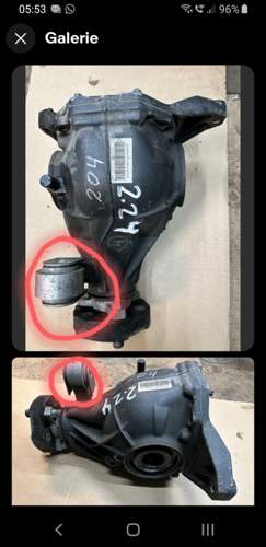

Frage an die Forenmitglieder,kann mir jemand ein Wis Dokument per PN zusenden worauf man erkennen kann wie das Differianzalager im Achskörper aufgehangen oder gelagert ist,denn der KD Berateter meint es gibt kein gesondertes Diff - Lager
vielen Dank im voraus

hast ne PN bekommen
@ipthom schrieb am 16. Dezember 2022 um 12:05:15 Uhr:
@Bastler-TT wenn Du mir Deine VIN per PN schickst, dann schaue ich gerne mal nach.

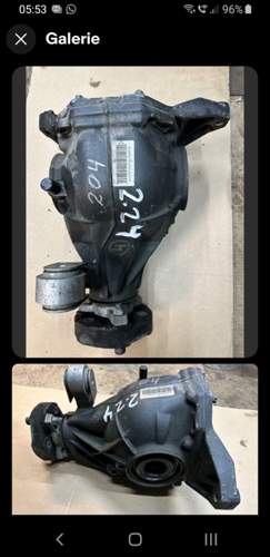

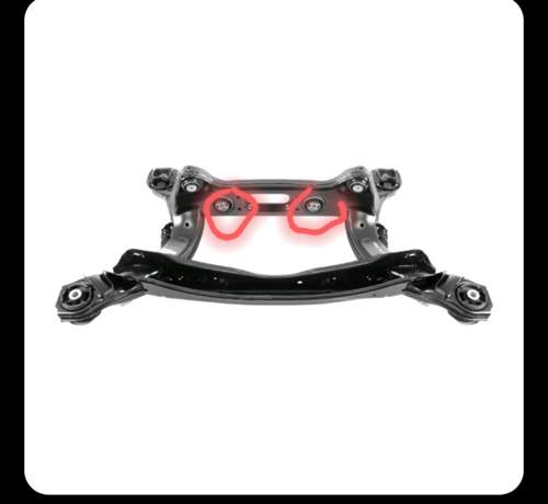

So sieht das differential mit der Halterung/lagerung aus.
Die 2 runden Lager sind automatisch bei der neuen Achse dabei.
