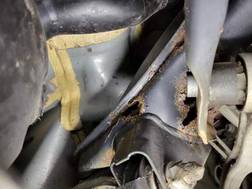

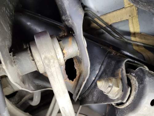

Diesen Einschätzungen kann ich mich nicht ohne Weiteres anschließen. Mein W212 (EZ: 02/2011) wurde jetzt vom TÜV stillgelegt, weil der Hinterachsträger massive Durchrostungen aufweist (vgl. Fotos), obwohl das Fahrzeug regelmäßig gewartet wurde. Nicht einmal die Überführungsfahrt zum Mercedes-Partner war mehr möglich. Bei einem offensichtlich in der Serie weit verbreiteten Phänomen von solcher Bedeutung für die Verkehrssicherheit wäre meines Erachtens eine direkte Information der Fahrzeughalter durch Mercedes erforderlich mit der dringenden Empfehlung, das Fahrzeug in einer Mercedes-Werkstatt überprüfen zu lassen.
Dass im meinem konkreten Fall die Bereitstellung des entsprechenden Bauteils mehr als vier Wochen dauern soll und ich in der ganzen Zeit das Fahrzeug nicht nutzen kann, trägt dazu bei, dass ich trotz der Kostenübernahme für die Reparatur ziemlich ärgerlich bin. Von Nutzungsausfallentschädigung ist natürlich keine Rede, das Abschleppen zur Werkstatt und die erneute komplette TÜV-Prüfung (Überschreitung der Frist für die Nachprüfung) gehen zu meinen Lasten.
Bei allem Ärger kann ich noch froh sein, dass ich mit der maroden Hinterachse keinen schweren Unfall hatte!
Rostfraß am Achsträger
Lochfraß am Achsträger
Das sieht krass aus. Aber mal ehrlich, bei der letzten HU war da alles noch perfekt? Das ist doch nicht in den letzten 2 Jahren erst passiert.
Du bist zumindest der erste hier, wo das so schlimm ist, das eine Weiterfahrt untersagt wurde.
Wenn ich so die Bilder der blanken durchgerosteten Achsen sehe, schweift mein Blick auch gleich Richtung Karosserie/Boden/Blech, das genau so unbehandelt und angreifbar ist...und bin im Stillen dann doch froh, das ich meinen gleich nach Anschaffung komplett mit Fluid Film zugejaucht ...innen und außen...hab, zugegeben, es ist eine Drecksarbeit, die ein paar Stunden in Anspruch nimmt, aber bei der Kontrolle (vor 3 Wochen beim Reifenwechsel)ist alles noch in bester Ordnung...was den TÜV Mann und mich sehr freut...auf die nächsten Jahre.
Gestern unseren zweiten Wagen auf Sommerbetrieb umgestellt, mit der Sichtkontrolle des ebenfalls mit Fluid Film behandelten Unterbodens, wo auch dort noch alles in Ordnung ist.
@nicoahlmann schrieb am 20. April 2022 um 13:26:53 Uhr:

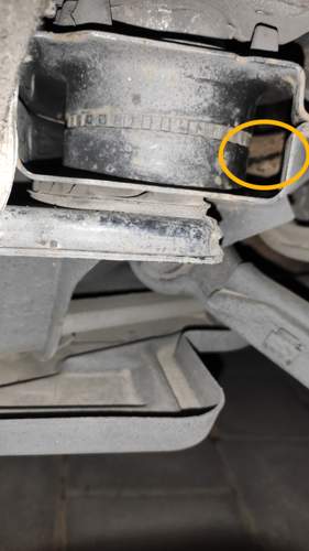

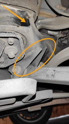

Siehe meine Bilder.....Mai 2020 erworben, TÜV hatter im März zuvor bekommen, jetzt waren wir da....und die Löcher sind erkennbar bzw wo es gerade anfängt....
Wahrscheinlich muss man einen Prüfer haben, der sich auch auskennt. Bei meiner letzten HU ging er zielgerichtet zur HA und hat alles besonders genau begutachtet.
Der wusste also um das Problem.
Wenn der Prüfer das Problem nicht kennt, guckt er vielleicht nicht oder nur flüchtig und erkennt das Anfangsstadium nicht.
Immer der gleiche mist, es gammelt von INNEN heraus, deswegen kommt das schlagartig. Meiner war vor kurzen in meinem Beisein auf der Bühne, Servicemeister hat direkt die HI angesehen und meinte ja, die sieht super aus, meinen Hinweis das es von innen kommt, hat er nicht kommentiert. Sind genau die Anschweißnähte.
Von außen ohne Rad ab nicht wirklich zu erkennen, deswegen fällt es auch den Prüfern erst am ende der Nummer auf.
Ich kann nur jedem Raten beim Reifenwechsel mal mit ner Flaschenbürste oder ähnlichem die ersten 30 cm sauber zu machen. Dann sieht man was los ist.
