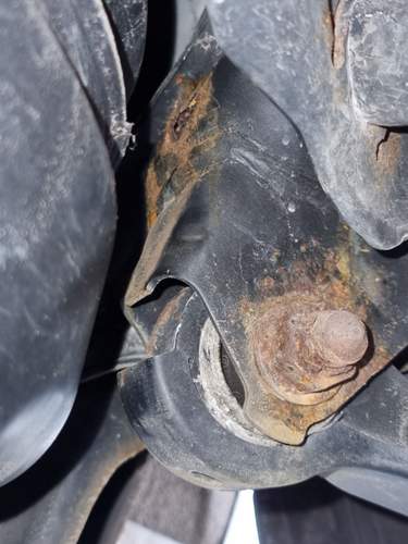

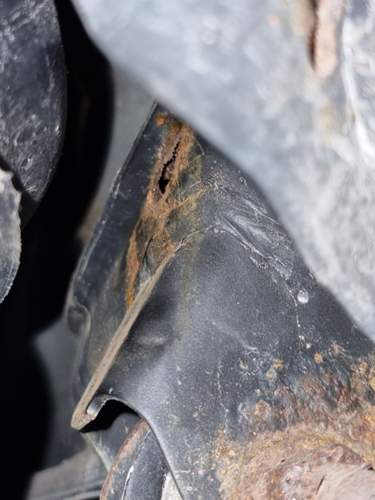

Moin
Ich hänge mich hier mal mit rein.
Mein Dad fuhr am 24.03. mit seinem 2010er E350 CDI T Modell zum TÜV, weil dieser fällig war.
Da ich Zeit hatte, fuhr ich aus Interesse mit.
Tja was soll ich sagen...Prüfer legte los, 5min - kam wieder...und meinte, Auto ist schrott.
kommt mal mit....
Wir so 😰😰😰
Er zeigte uns das Elend! Hinterachse rechts durch, links war es kurz vor Durchbruch.
TÜV Untersuchung abgebrochen.
Wir nachhause, bei Benz in Goslar angerufen, für den folgenden Freitag einen Termin gemacht.
Termin wahrgenommen, Annahmemeister meinte: der sieht ja echt noch gut aus, da hätte er schon schlimmeres gesehen....Kulanzantrag gestellt...am Folgemontag kam die Zusage für die Reparatur auf Kulanz. Termin ein Woche später, 8 Uhr Auto abgegeben, Dienstag 12 Uhr riefen die an, Auto kann abgeholt werden.
Besser hätte es nicht laufen können....kleines Lob auch an die Werkstatt.

Rechte Achsseite
Rechts
Rechts
An sich ein vernünftiger Prüfer, wenn er die Prüfung gleich abbricht und ihr sicher nichts zahlen musstet, aber die Äußerung "Auto ist Schrott" ist doch wohl Blödsinn....

@GoozeMan schrieb am 31. März 2022 um 00:25:21 Uhr:
kommt mal mit....
Weiss nicht was der Prüfer fürn Beruf hat (vermutlich Bäcker/Conditor/Holzhacker oder sowas), aber von Metallbau/Korrosion/Konstruktion hat der offensichtlich nicht viel Ahnung. Was bitteschön soll gemäss den Bildern denn Zitat "Er zeigte uns das
Elend
. TÜV Untersuchung abgebrochen."
Schrott
sein 😕
Der sollte schleunigst auf dem Teppich bleiben mit seinen unqualifizierten Horroraussagen. Von daher hat der MB Meister absolut recht wenn der sagt, gibt schlimmeres!

@GoozeMan schrieb am 31. März 2022 um 09:57:49 Uhr:
@tigu schrieb am 31. März 2022 um 09:39:33 Uhr:
Weiss nicht was der Prüfer fürn Beruf hat (vermutlich Bäcker/Conditor/Holzhacker oder sowas), aber von Metallbau/Korrosion/Konstruktion hat der offensichtlich nicht viel Ahnung. Was bitteschön soll gemäss den Bildern denn Zitat "Er zeigte uns das Elend! Hinterachse rechts durch, links war es kurz vor Durchbruch. TÜV Untersuchung abgebrochen." Schrott sein 😕
Die Wortwahl "Elend" war meine und ich sehe das so! Ein Auto, keine 12 Jahre alt, Hinterachse durch! Mercedes hatte schon beim 210er Zeit zum lernen und selbst wenn! das ganze auf Kulanz geht, manche erfahren nie von der Kulanz, fahren zu ihrer freien Werkstatt mit ihren älteren Autos oder werden zu einem neuen Kauf gedrängt, weil sie es nicht besser wissen oder sich es wirtschaftlich nicht rechnet
Die KM sind ja zweitrangig, dieser hat 145k runter. Andere weniger oder mehr....das Resultat bleibt das gleiche.
Darüber hinaus, kann nicht jeder selber kostengünstig schrauben.
Der Wagen war bei Erwerb, knapp 10...
Finde es schön gut, dass mercedes reagiert auch wenn das ein externer Prüfer festgestellt hat oder die Korrosion nicht so stark war.
Da ist ja jetzt auch nicht die HA "durch" (das würde ein paar Jahre länger dauern) - sondern "nur" die verkakten,billig gemachten, Träger...!!!
Wenn die verzinkt gewesen wären und eventuell 1/2 mm stärker,wäre alles im Grünen Bereich.😎
Ich erinnere nur an die Ära SCHREMPP (Daimler Chrysler) - Uiuiui...🙄
