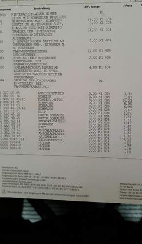

Zurück zum Thema. Hier die 0,00 Eur-Rechnung.
Wen es interessiert.
30 Eur hab ich noch Material bezahlt für eine Schelle der AGA. Die war wohl angerissen.
