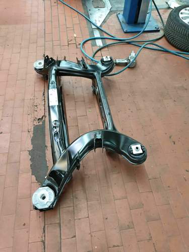

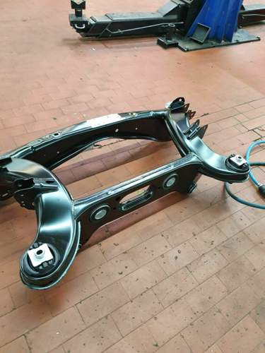

Wurden denn die Lager und die Buchsen mitgemacht?
Hier nochmal die Rechnung mit den ET-Nummern.
@redf320 schrieb am 30. Juni 2020 um 15:37:51 Uhr:
Nein. Da ich in den nächsten Monaten das Fzg in Zahlung geben will wurden keine Teile ersetzt. Habe nur den Assyst B gleich erledigen lassen, inkl.Bremsflüssigkeitswechsel.
@de_schuch schrieb am 30. Juni 2020 um 16:31:47 Uhr:
Die neuen Lager und Buchsen sind im neuen HA-Träger schon eingepresst. Deswegen habe ich ja die Rechnung ja gepostet. HA: A 2123509702
Alle Lager und Buchsen, die im HA Träger eingepresst sind wurden erneuert, das musste ich aber nicht extra beauftragen.
Alle anderen Teile wurden wieder verbaut.
Ok verstehe.
Weil meine Serviceberater meinte das die Lager von alten Träger ausgepresst werden und bei den neuen wieder eingepresst,es sei denn ich bezahle für die neue Lager .
Sie wollten mich einfach über den Tisch ziehen.
Hab den Auftrag storniert und zu anderen NL gegangen und siehe da alles kostenlos.
Und das Teil kommt mit eingepresste Lager.

Hier nochmal eine Bild wo man mir eine Träger bei einer andere NLgezeigt haben,allerdings von einem w204 aber die sollen identisch sein.

Hier nochmal ein paar Bilder von dem Träger wo man alle Lager sieht ,bei einer andere NL die mir gezeigt haben,allerdings von einem w204 aber die sollen identisch sein.
Achsträger
Achsträger
Achsträger
Wobei "Lueg" ein Vertragshändler ist und keine M-B Werksniederlassung.
Das muss man schon fein trennen!!
Und grundsätzlich werden die Achskörper komplett mit allen Lagern geliefert, egal welcher Typ.
