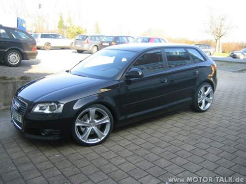

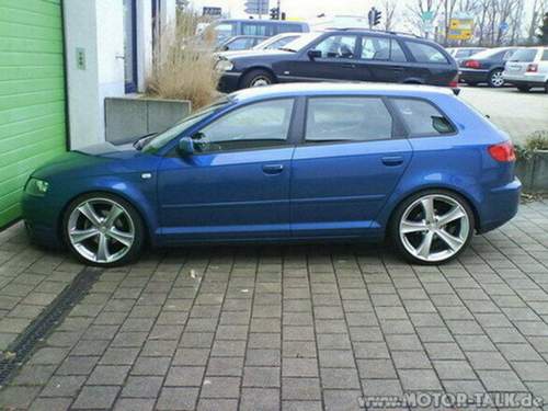

ich hab ne Frage
in meinem alten Sportback 2.0 TDI hatte ich die gleichen Federn und Felgen wie jetzt auf meinen 2 Wochen alten Sportback 2.0TFSI
Im Anhang 2 Fotos, der blaue ist der Alte und der schwarze der Neue.
Komischerweise ist der blaue hinten locker 2cm tiefer gewesen...
woran liegt das??
setzen die sich noch so tief oder ist der 2.0TDI hinten schwerer?? was ich mir nicht vorstellen kann. Vorne ist es gleich wie beim alten...

Also ich bin super zufrieden mit meinen KAW Federn, aber hab irgendwo schonmal gelesen, dass jemand ein ähnliches Problem wie du mit den KAW Federn hatte.
Hier lag es allerdings daran, dass für die Hinterachse die falschen Federn geliefert wurden.
Überprüf mal die Nummer auf den Federn und frag einfach telefonisch bei KAW nach ob es die richtigen sind.

das würde ich auch als erstes machen, hab auch schon sehr oft die falschen Artikel bekommen weil sie falsch verpackt oder zugeordnet waren. Ansonsten mal wo anders abstellen wo der Boden gerade ist, oder mit den hinteren Rädern zuerst nach unten in die Einfahrt, sieht gleich ganz anders aus.
Setzen tun sich die Federn schon noch, aber normalerweise recht gleichmäßig, sollte dann vorne auch noch etwas höher sein.
Gruss Denis

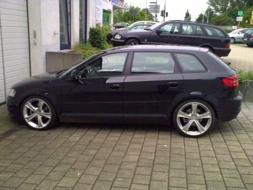

Wenn es dir was hilft, hier is noch ein Bild von den KAW Federn nach ca 10.000km und 4 Monaten.
Viel weiter sollten sie sich nicht mehr setzen.
Hab jetzt leider keni besseres Bild.

So ist es bei mir ca. auch, aber mein alter war noch ne Idee tiefer hinten. Hab leider kein Bild wo man das genauer Erkennen kann...
sieht schon etwas komisch aus. Mach doch einfach den Wagenheber drunter und bock das Ding hoch, dann siehst auch an die Federn ran.
Gruss Denis
Das einzige was ich im Stand erkennen kann auf der Feder ist A3/2

Ich werde diese Woche nochmal hinten was nachschauen. Laut KAW muss auf der hinteren Feder 80-75 stehen und beim Dämpfer der Federwegsbegrenzer darf max 6,5cm lang sein, ist dieser länger heisst es kürzen!
Ich geb bescheid....
