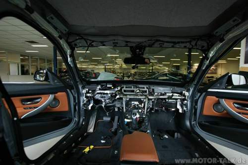

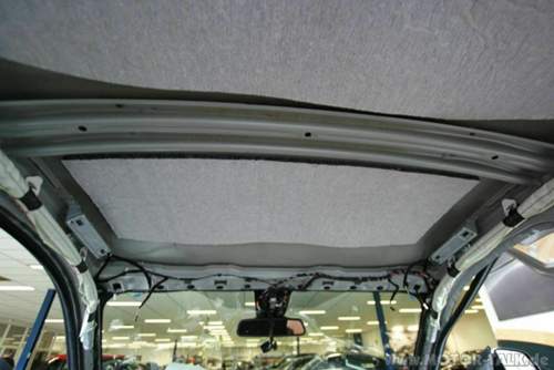

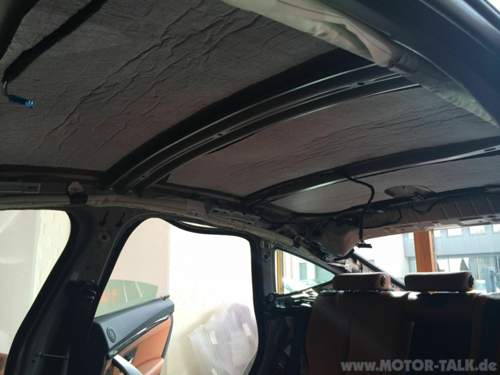

Hans
Ps. Das Armaturenbrett muss beim Dachhimmel nicht raus 😉
