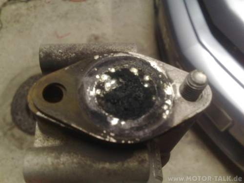

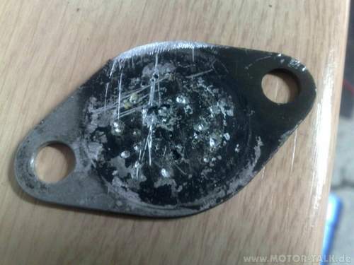

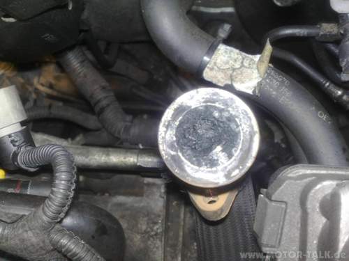

251020111811
251020111813
251020111819
+3
Das Gestänge liegt doch schon lose daneben , also hat er den Drallklappenschaden bereits .
Meine Empfehlung , fahr so weiter solange er problemlos läuft . Ich bin auch so eine lange Zeit gefahren und habe nichts davon gemerkt . Dann habe ich den Ansaugkrümmer getauscht was sehr viel Arbeit war aber weder an Vebrauch noch an der Leistung konnte ich einen Unterschied bemerken . Solange der Stellmotor noch arbeitet wirst Du auch keine Probleme haben . Es entsteht unterum vielleicht etwas mehr Ruß und er zieht in dem Bereich minimal schlechter , kaum zu spüren meienr Meinung nach .
AGR verschließen und 2T Öl sind trotzdem eine gute Sache . Ohne AGR weniger Siff im Ansaugkrümmer und keine Reinung oder Austausch mehr nötig , 2T Öl reinigt nachweislich die teuren Injektoren und verlängert die Lebenserwartung der Einspritzpumpe .
