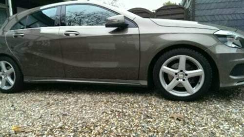

Hier mal ein Foto mit den 17 Zoll und 225/45 R17
Ich finde 16 Zoll ist einfach zu klein für das Auto
Da die Lenkung elektrisch ist wirst Du nicht mehr Kraft benötigen und bei dem A 160 über Beschleunigung nachzudenken ist wohl nicht nötig
