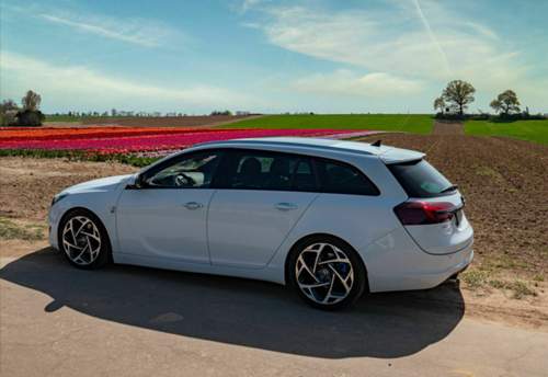

Hallo Ihr Lieben, leider bin ich etwas am verzweifeln. Ich habe mir neue Felgen+Bereifung bestellt. Ich habe auch die Hsn und Tsn eingegeben damit mir passende Felgen angezeigt werden. Ich habe auch spontan welche bestellt. Ich habe nun ein Teilegutachten bekommen für 19 zoll felgen. Aktuell habe ich noch 225/55 R17drauf. Die 19er haben die Maße 245/40. Muss ich noch etwas umbauen oder kann ich bedenkenlos zur Abnahme? Es handelt sich um einen Opel Insignia BJ 2016 136ps
44 Antworten
Wenn dir deine"Werkstatt des Vertrauens" die Reifen ohne die (dämlichen) Sensoren montiert hat, sollte sie sich mal informieren, denn wie oben schon geschrieben steht, hat dein Fahrzeug eine RDKS Pflicht.
Eine Fachwerkstatt montiert die Räder so nicht, bzw nur nach Aufforderung und Hinweis dass der Sensor Pflicht ist.
Für mich hieße das, dass der TÜV´ler die Räder nicht einträgt, bzw dich bis zur Nachrüstung der Sensoren vertröstet.

meine 20Zöller sind 8,5x20 mit ET 45. Dazu 20mm Spurplatte macht ET25. Das schließt halbwegs bündig ab, ohne das ich was abdecken muss. Sollte also auch mit der 19er Felge passen.
Die Reifendrucksensoren musst du noch kaufen, sofern die nicht bei den Felgen dabei waren, wovon ich mal ausgehe. Original liegt im Netz um 150 Euro für 4 Stück. Beim A muss da glaub ich nix angelernt werden, das sollte eigentlich so funktionieren. Da ich aber aus Steuergründen einen 2009er gekauft habe, brauch ich mich um den Kram nicht kümmern ;-)

@Arnoldie schrieb am 31. Mai 2021 um 20:47:42 Uhr:
wenn die Felgen keine ABE haben, ( mit ABE Eintragungsfrei ) einfach bedenkenlos zur Abnahme fahren!
Habe auch 19 Zoll Felgen mit der Bereifung gekauft, auch 136 PS Maschiene.
Siehe Link unten!
wenn ich das richtig sehe, dann hast du ihn ursprünglich mit 17" abgeholt?
Durch das Fehlen des Lenkeinschlagbegrenzers darf ich max 18" laut COC fahren. Aus diversen Threads liest man aber raus, dass auch 19-20" ohne Probleme geht.
Ich hab da aktuell ein paar Aftermarket Felgen im Blick:
19 Zoll - 8.5 J, ET 35.0, 5/120
Felgenoutlet sagt mir bei 235/40, dass das so passt.
Bei 245/40 heißt es: Achtung, Karosseriearbeiten.
Wenn ich die Beiträge hier so lese, dann sollte auch das problemlos ohne passen und ich damit zum TÜV fahren? Was meint ihr?
