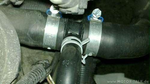

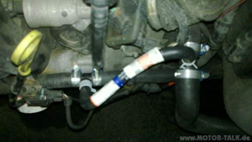

So funktionierts....
Und so schaut es aus wenns fertig ist

Das Problem ist Folgendes:
Luft kommt ins Kühlsystem, aus welchem Grund auch immer. Meistens tritt der Fehler auf, nachdem beim Zahnriemenwechsel sicherheitshalber auch die Wasserpumpe erneuert wurde.
So, dann verbleibt beim Wiederauffüllen des Kühlsystems eine Luftblase im Zylinderkopf, Die die Umwälzung des Kühlwassers verhindert / blockiert. Temperaturfühler meldet: Kühlfüssigkeit zu heiß.
Fährt man jetzt langsamer, weniger Drehzahlen, wird umso weniger umgepumpt, Er geht ins Rote.
Gibt man dagegen Gas, dreht höher, wird mehr Druck im System aufgebaut, die Luftblase komprimiert, wird Kleiner, ( Luft lässt sich komprimieren, die Kühlflüssigkeit dagegen nicht ) und kann nicht mehr blockieren......Anzeige fällt auf Normalwerte.
Fährt man wieder langsamer, weniger Drehzahlen, wird die Luftblase wieder größer, und blockiert wieder das Kühlsystem.
Soweit "meine" theoretische Erklärung für diesen Konstruktionsfehler 🙂
Ich habe irgendwo ein Bild, das die Unterschiede des "Umbausatzes" zeigt, suche ich mal.
Seltsamerweise sind nicht Alle Motoren betroffen, ( den Fehler gibt es eh nur beim 1.4 und 1.6er ) bei Einigen wurde der Umbausatz im Ablauf der Inspektion verbaut, bei Anderen halt nicht.
