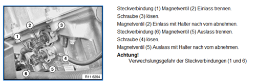

Für die Magnetventile zu reinigen braucht man auch kein Spezialwerkzeug ! Ich würde morgen dorthin hingehen und Fragen was die genau gemacht haben .

Vielleicht haben die Stecker vertauscht von Magnetventil und Nockenwellensensor !!!
