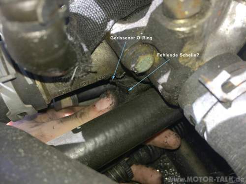

Hallo, habe nun noch etwas genauer hingeschaut und nochmal Wasser nachgegossen und beobachtet. Kurz nach Einfüllen (Auto kalt, Motor aus) ist die ganze Suppe wieder unten am Parkplatzboden gelandet, undzwar echt recht flott.
Habe dann hingeguckt und glaube die undichte Stelle gefunden zu haben, siehe Bild, da wo mein Daumen ist, da ist auch ein gerissener O-Ring, und der Schlauch steckt eher schwabbelig drauf. Da wars auf jeden Fall sehr nass. Zudem: fehlt da nicht eine Schelle? Der Schlauch wirkt so als ob er noch Abdrücke einer ehemaligen Schelle hat?? Aber die lösen sich doch nicht einfach in Luft auf?
Wie heisst der Schlauch und die Stelle auf dem Bild bzw. die Teile drumherum?

Hallo, wie ich rausfand ist das am Kühlwasserflansch. Nur ist dieser aus Metall, nicht wie bei manch anderen Leuten aus Plastik (vielleicht weil bei mir ASZ 1.9TDI). Aber ich glaube auch dass der Flansch selber garnicht undicht ist, sondern dieser Schlauch der unten dran ist, weil da ja wie gesagt die Schelle fehlt, wie ich vermute?
Wie nennt sich denn der Schlauch, und kann das mit der Schelle irgendwer bestätigen? Warum war da zudem noch ein defekter O-Ring?
Also wenn dieser Schlauch den du da in der Hand hälst zum Ölkühler geht, dann ja er hat eine Schelle normalerweise und nein da ist kein O-Ring als Dichtung.
Ich würde sagen mach da nochmal Wasser rein und dann fühle nochmal an dem Schlauch ob das Wasser fließt.
Ja, das tut es, da kommt's raus - wie kann ich jetzt testen ob das die tatsächliche Quelle ist? Oder ist das quasi sicher, aber ich frage mich wie das dann vorher so lange ohne Schelle gehalten hat
Also ich würde mir die Schelle besorgen beim Freundlichen.
Den schlauch ausbauen und kontrollieren ob er vllt einen Riss hat und dann wieder rein damit wenn er in Ordnung ist, mit Schelle natürlich.
Dann nochmal kontrollieren aber bin da eher skeptisch aber vielleicht hat das Wasser mit der Zeit dort den Weg nach draußen gefunden langsam und deswegen ist es jetzt undicht..
(Oder du kaufst dir den Schlauch gleich mit der wird ja auch nicht die Welt kosten und wenn er gerade mal ab ist kann der gleich neu der kostet ja auch nicht so viel)

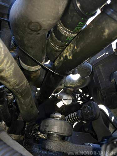

Ok, danke! Hiernochmal ein Bild von unten, ich glaube dass da doch eine Schelle ist, egal, dann ist vermutlich der Schlauch porös.
Aber wo ich das grade so sehe: diese Öffnung mit dem großen Durchmesser da am Luftfilter rechts im Bild, ist das eigentlich normal so, oder gehört da was 'rein'? Sieht so aus als ob da was fehlen würde?
