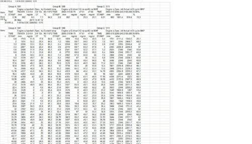

Kann mir jemand die Logfile auswerten es handelt sich um einen Audi a4 1,9 tdi 130 Ps der nach meiner Meinung Leistungsverlust hat.
Wenn jemand was zu denn ladedruck,Luftmasse,Einspritzung schreiben könnte wäre es echt toll.
Logdatei Messwertblock 01,03,08. Bild Anhang ist dabei.
Vielen dank.
Zum Ladedruck kann man mangels Aufzeichnung nichts sagen, 🙂
Aber es scheint hoch genug zu sein, denn die Luftmasse ist hoch genug, um
die angeforderte Einspritzmenge freizugeben.
Aus dem Log ist (zumindest bei den beiden Vollgaspassagen am Ende)
kein Leistungsverlust abzuleiten.
Eine längere Vollgasbeschleunigung beginnend bei 1400 U/min im 4.Gang
mit MWB 1,8,11 wäre besser.
Grüße Klaus

@Klausel
Danke, Verstehe ich es richtig das es unter MWB 11 der Ladedruck aufgezeichnet wird?
Allso in den fall werde ich nochmals Morgen mit den MWB 1,8,11 auslesen und hier nochmals rein posten.
Da die Beschleunigung obenrum ab ca 3200 U/MIn wirklich wie am Gummi gezogen ist und die Vmax
nur sehr schwer erreicht wird.
Nochmals danke.
Korrekt.
Dann sollte die Messfahrt auch den Bereich oberhalb 3200 (bis 4000 Touren)
umfassen, damit man den kritischen Bereich sieht.
Grüße Klaus
Nun zweite Messung von Heute bei 30 Grad .MWB 1,8,11.
Audiforever2010
Logfile-2
Logfile-2-scope
Kann niemand die Werte hier auswerten ?
Das schaut alles perfekt aus.
Grüße Klaus
Klausel,
Sag mal wo liest du denn ladedruck und die Luftmasse aus der Tabelle raus ?
Audiforever2010
Ladedruck-Sollwert ist drittletzte Spalte, Ladedruck-Istwert ist vorletzte
Spalte in der Tabelle (und von MWB 11).
Luftmasse Soll und Ist würde man in MWB 3 sehen, aber daß die Istwerte
bei Dir ausreichen, sieht man in MWB 8, und zwar daran, daß die
Rußbegrenzung nie den niedrigsten der 3 Werte in MWB 8 darstellt.
Grüße Klaus

Hallo Klaus,
alls erstes vielen Dank für die Auswertung.Ich hätte da noch zwei Fragen an dich und zwar unter welchen MWB wird eigentlich die Einspritzmenge ausgelesen und kann mann irgend wie auslesen ob das Agr richtig arbeitet (zb. Verdreckt )ist?
Die tatsächlich eingespritzte Menge ist in MWB 1, Spalte 2.
Normalerweise stimmt die überein mit dem niedrigsten der 3 Werte aus MWB 8,
es sei denn, irgendein Temperaturfühler (Ladeluft, Kühlwasser, Treibstoff) meldet
Überhitzung, dann ist sie geringer, das sind aber seltene Ausnahmefälle.
In MWB 8 sieht man, wie diese Menge zustandekommt: Fahrerwunsch (Spalte 2),
konstruktive Einspritzmengenbegrenzung (Spalte 3) und in Spalte 4 eventuelle
Begrenzung durch zu wenig Luft (Ladedruck zu gering oder LMM schwach).
Nicht direkt, das ist knifflig.
Aber wenn es wegen Verdreckung nicht gescheit schließt, ru0t er bei Volllast.
Wenn es wegen Verdreckung nicht gescheit öffnet (öffnen tut es ja nur in
Teillast und bei nicht hohen Drehzahlen), dann merkst Du das nicht und es
ist unschädlich. Bei Euro 4 oder Euro3/D4 Fahrzeugen bekommst Du dann
aber evtl. einen Fehlereintrag, weil das MSG bemerkt, daß die gemessene
Luftmasse bei AGR-Öffnung nicht genug sinkt.
Grüße Klaus
