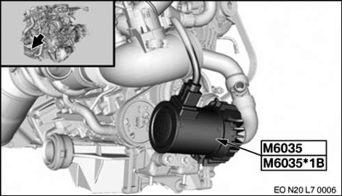

Dem Geräusch nach könnte das die elektrische Kühlmittelpumpe sein, welche direkt per Sicherung F07 an der Batterie angeschlossen ist.
Du kannst mal den Stecker im Bild abziehen.
Super, die Info ist ja schon mal sehr viel Wert! Werde mal versuchen, die Sicherung zu finden bzw. den Stecker zu lösen und schauen, ob es aufhört.

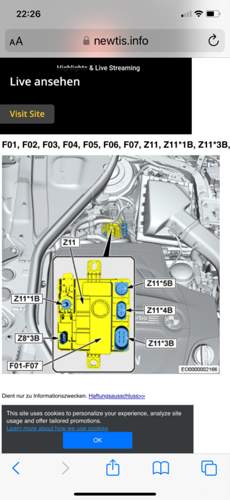

Das mit der Sicherung hat allerdings bisher nicht geklappt. Habe folgenden Kasten im Motorraum rechts und habe die Nr. 16 mal rausgemacht, hat aber nichts gebracht.
https://fusesdiagram.com/.../EN-BMW3F30-blok-kapot-2.jpg
Eine F07 habe ich in der Belegung gar nicht gefunden, bin ich falsch?

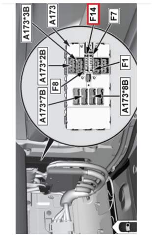

Es gibt noch 2 weitere Sicherungskästen Beifahrerfußraum und Kofferraum
Kurz nachgesehen und ohne Garantie aber denke Sicherung F 07 ist tatsächlich am Beifahrerfußraum...
Anbei ein Bild
