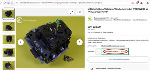

@Leichtmetall
Die EPC Nummer der kompletten Einheit sollte sich (Bilder) eigentlich
unterhalb dieser Abdeckung/Platte befinden, exemplarisch beim w210. 😎

@V8CLK430 schrieb am 15. August 2024 um 13:14:32 Uhr:
"Was ist denn nun gemacht worden bzw. was hast du gemacht" ?
@Leichtmetall
Mike... die Nummer die da drauf steht, die ist bei der 210er und 202er Kulisse die gleiche, , solltest es nicht glauben, dann kann ich dir gerne Bilder einstellen.
Leichti
"die Nummer die da drauf steht, die ist bei der 210er und 202er Kulisse die gleiche"
Ähhhm, folgt man jedoch dem EPC dann...
...ist weder die Bauform noch die Teilenummer identisch. Bilder unten...
1
2

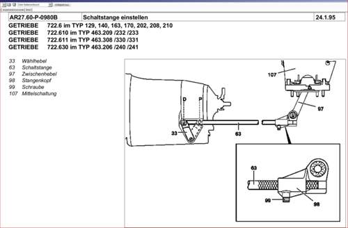

@George:
Ich bin kurz zurück nach Deutschland gefahren, habe mir eine Einheit geborgt, bin zurück und habe diese auf dem Parkplatz fix eingebaut. Im Endeffekt benötigte ich einen Kreuzschlitzschraubendreher, einen 5mm Inbußschlüssel (aber bitte mit Kugelkopf am langen Ende), einen Schlitzschraubendreher und eine kleine Ratsche mit sehr guter 25 oder 30iger Torx-Nuß, da ich die Länge der Schaltstange einstellen musste und die kleine scheiß Madenschraube bombenfest saß. Und klar, den Bordwagenheber zum hochheben, da ich unter das Auto musste zum einstellen.
Konnte dann gestern nach Hause fahren.

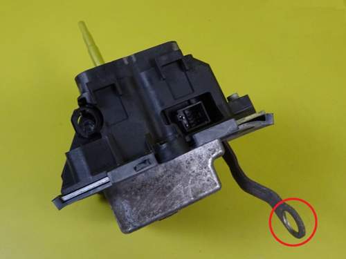

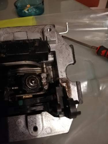

Kurzes Update:
Man gewöhnt sich ja an vieles, und so fiel mir nicht auf, das sich mein Wählhebel ein klein wenig "weich" anfühlte, sprich etwas Spiel hatte, kannte es ja nicht anders.
Habe jetzt mal meine Kulisse geöffnet und muß sagen, ich kann sie wohl easy reparieren. Was in der Kulisse fehlt, das ist der Sicherungsring mit dem der "Schalthebel" auf der "Schaltwelle" (17) gesichert ist. Offenbar fehlt er schon länger und so ist mir der Haltebolzen wohl langsam herausgewandert und letztendlich ist dann der Hebel abgebrochen weil die Welle so weit raus war, das der Hebel nur noch einseitig auf dem Bolzen saß und abknickte. Bis dahin konnte ich noch D und N anwählen, und schließlich brach er ab und blieb GsD auf N stehen.
Hätte der Chief in der holländischen Werkstatt genau zugehört, hätte er die Kulisse ausgebaut, geöffnet und gesehen was ist. Mir hätte dann wohl eine Baumarktzange gereicht, um wieder schalten zu können, den soweit überblickbar, ist sonst nichts defekt....
Werde einfach das Ding zusammen stecken, nen neuen Sicherungsring draufsetzen und die drei kleinen abgebrochenen Metallecken zusammenschweißen, dann sollte sie wieder problemlos laufen 😁
Leichti
Habe Bilder mal editiert.
Das jeweils blau umrandete ist die abgebrochene Schaltstange, also die drei kleinen Stege.
Das gelb umrandete ist der Bolzen (hier bereits zurück geschoben) von dem der Wellensicherungsring fehlt und eben der Teil der Schaltstange mit dem Loch, das da rauf gehört (und dann gesichert)
Könnte mich etwas ärgern, denn eine Reparatur wäre so easy möglich gewesen, drei Schweißpunkte und ein Sicherungsclip, mehr hätte es nicht gebraucht......
