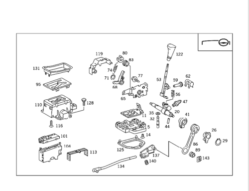

Heute habe ich festgestellt, dass mir die "Jalousie", die in der Schaltkulisse ist, gebrochen bzw. defekt ist.
Als ich von "P" auf "D" umschalten wollte, fiel mir auf, dass es sehr schwergängig war.
Dann sah ich das Unheil.
Ich hoffe, Ihr wisst, was ich mit "Jalousie" meine.
Diese schwarzen Kunststofflamellen, die den Wahlhebel in der Schaltkulisse umschließen.
Es funktioniert soweit noch. Die Positionen "D", "R" "N" und "P" kann ich noch auswählen.
Allerdings komme ich von "D" nicht mehr nach links rüber zu den Gangbegrenzungsstufen (4,3,2).
Ich habe schon den kleinen schwarzen rechteckigen Rahmen abgemacht, um zu sehen, ob ich da rankomme. Leider negativ. Das sieht irgendwie aus, als wäre das ganze ein Teil.
Hat jemand eine Idee, wie ich da rankomme und ob es diese Lamellenjalousie einzeln zu kaufen gibt und ob man die selbst einbauen kann?
Oder muss ich wieder zum Freundlichen?
Schonmal vielen Dank!
Ich habe mal gegoogelt und ein Bild von einer solchen Schaltkulisse beigefügt

die Schaltkulisse gibt es in verschiedenen Varianten, Farbcodes usw.
Ist beispielsweise Teilenummer A 129 267 05 88, so etwas über 6 € (die Teilenummern sie unterschiedlich, wie erklärt).
Es handelt sich dabei quasi um die Abdeckung, und zwar die obere.
Das Problem: Die "Lamellen" sind komplett im ganzen Schaltgerät integriert, also ein Bauteil.
Ich wüsste nicht, ob man das Einzeln tauschen kann.
Warte lieber ab, bestimmt weiß jemand Näheres.

Die ganze Schaltbox ist ja unten mit 3 Innensechskantschrauben (6 nM) an der Karosserie befestigt; unten halt der Stecker und darunter der Zwischenhebel, darunter die Dichtung.
Wie gesagt, die Schaltbox (halt das "Teil", wo der Knauf drin ist) ist EIN TEIL.
Es ist offiziell, also laut Mercedes NICHT ZERLEGBAR.
Aber die Jalousie an sich ist selbst ein Einzelnes Teil, und sitzt direkt auf dem Wählhebel; man KÖNNTE sie schon austauschen, sie gibt es aber logischerweise nicht Einzeln zu bestellen.
Schrottplatz kannste vergessen, das wird kaum ein Verwerter zulassen, denke ich.
Man kann grundsätzlich ja die Automatikschaltung einstellen. Würde ich nur bei Mercedes machen lassen! Die wird sich aber kaum verstellen, allenfalls wenn man irgendwo blöd drübergefahren ist oder wie auch immer.
Aber ist die Jalousie selbst "im Weg", sodass der Wählhebel nicht nach links kann? Denn das dünne Teil?

Ja, die Jalousie ist insofern im Weg, dass ich den Wählhebel nicht von "D" aus nach links rüber schieben kann, um die Begrenzungsstufen (4,3,2,1) anzusteuern.
Ansonsten kann man ihn noch problemlos schalten.
Ich habe schonmal überlegt, die gebrochene Lamelle rauszufummeln und das ganze ohne Lamelle zu lassen.
Ich denke aber mal, dass das ganze ja auch einen Sinn hat, z. B. Verschmutzungen fernhalten.
Oder seht Ihr das anders?

Die Abdeckung auf dem Schaltblock lässt sich in Sekunden umbauen.
Sie ist nur aufgeklipst.

Du meinst aber schon die Lamellen?
Dafür muss ich doch erst einmal die Wurzelholz Schaltkulisse entfernen, gibt es da einen Trick?

Du meinst bestimmt den schwarzen Rahmen, oder?
Der ist aufgeklipst.
So wie ich das gesehen habe, ist das farbige Wurzelholz fest auf dem Schaltblock.
Aber mal sehen. Wenn es diese Jalousie auch einzeln gibt, werde ich mir die wohl auch holen.
