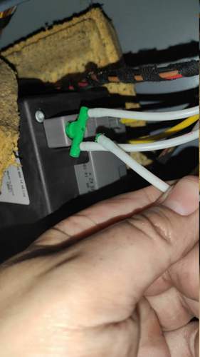

Ich hänge mal ein Foto von dem Teil an.
Hat sowas schonmal einer besorgen müssen?

Das könnte ein Verteiler zum Heckdeckel sein?! Die TNR wäre dann A2028000322.
Um sicher zun gehen, müßte man näheres sehen. Z.B. wo wird dieser Verteiler genau angeschlossen....

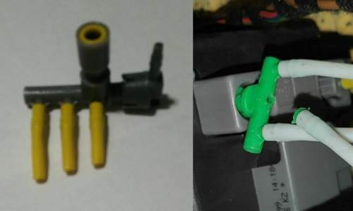

Habe noch einen rumliegen, der hat auch 3 Anschlüsse. Die Schläuche kannst du abziehen (warmmachen, die andern kannst du blind machen. Der könnte auch passen.
Wenn du beim freundlichen das Original nicht mehr bekommst kannst du ihn haben. Wenn du ihn haben willst schick mir ne PN und ich schicke ihn dir.

Kost bei Mercedes ca 3€ also knausern würde ich da nicht. 3 Euro habe ich selbst bezahlt und ob der jetzt grün oder Grau ist, soll auch egal sein :D
So Kleinteile ziehe ich mir immer beim Schrotti raus.
Ich gehen mal davon aus, dass diese Teile beim 210er und 202er identisch sind, denn einen 208er beim Schrotti aufzustöbern hat sich meiner Erfahrung nach als schwierig erwiesen.

Natürlich wäre ich auch zum freundlichen gefahren, ob das Teil jetzt 3 Euro kostet oder 15, juckt mich auch nicht mehr sonderlich, allerdings bin ich die gesamte nächste Woche mit dem LKW unterwegs, und würde gern nächstes Wochenende mit der Reparatur anfangen.
Vielleicht versuche ich unterwegs bei nem freundlichen anzuhalten und mich mit dem Teil einzudecken.
Schönen Dank auch nochmal an happy-franz, aber das Teil hol ich mir lieber neu, kostet ja auch nicht die Welt.
