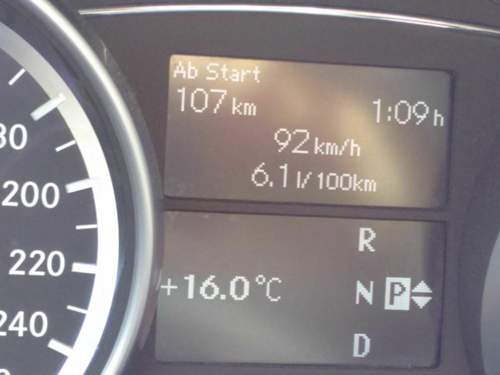

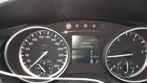

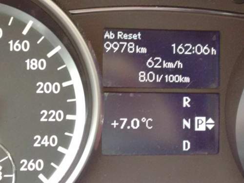

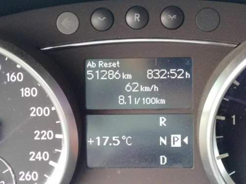

@witfor51 schrieb am 6. Mai 2017 um 16:28:58 Uhr:
also bei der kurzen Version mit rund 2 Tonnen Leergewicht glaube ich nicht an den Spritverbrauch.
Glaubst Du dann an diese Bilder?
Bild 1 sieht heute mit 50000 km fast genauso aus, 8.1 l/100km, ok, real sind das dann wahrscheinlich 8,3.
Bild 2 ist eine Autobahnfahrt.
Bild 3 ist eine sehr gemütliche Landstraßenfahrt in Niedersachsen.
Mit meinem ersten R (280 CDI lang, ohne 4Matic, 7 Sitzer) habe ich im Durchschnitt 10 Liter verbraucht. Dabei fahre ich auf dem Land und in der Stadt überwiegend zurückhaltend und auf der Autobahn was möglich ist.
Ja, aber das war halt ein alter R. Wir haben den MOPF mit dem optimierten 7Gang-Getriebe und da ist beim Thema "Beseitigung interner Verluste" echt viel passiert...

Hier noch das 50000er....
