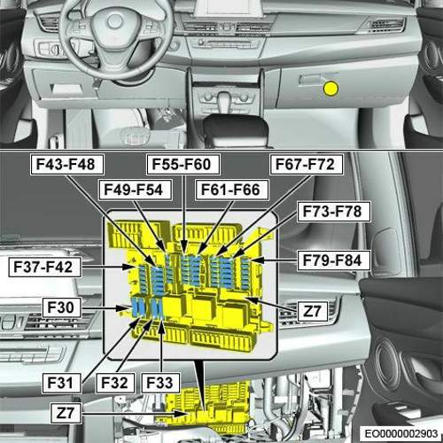

hallo,
da gibt es eine Sicherung (F63, 20A), die die Versorgung von PIN 9 der E-Dose absichert, einfach mal prüfen, ob die Sicherung i.O. ist. Einbauort siehe Abb.
gruss
mucsaabo

Ist das den für X1 f48 spezifisch?
hallo,
diese Sicherung, ja
gruss
mucsaabo
Themenstarteram 24. Februar 2020 um 12:50
Ich habe gerade nachgeschaut, da war gar nix. Jetzt habe ich eine für 20a reingesteckt. Heute Abend teste dann am Wohnwagen

hallo,
diese Sicherung wird bei der durch BMW direkt verbauten AHK verwendet. Ich gehe davon aus, daß das dann auch bei einer ordentlichen Nachrüstung so ausgeführt wird. Sonst heißt es "weiter suchen":mad:, wo und wie Pin9 der 13pol. E-Dose abgesichert ist.
gruss
mucsaabo

Themenstarteram 24. Februar 2020 um 14:46
OK, meiner lieben, noch ein Versuch von mir euch zu fragen - ich habe Sicherungsplan vom BMW rausgeholt.
Da steht, dass die Sicherungen 37, 40 für ABS, "Warndreiek im Kreis" und Parkbrebse verantwortlich sind.
Gleichzeitig, in der Aufbauanleitung von Jaeger gibt es auch so ein Bild.
Die Sicherungen von BMW sollen 5A haben, Jaeger aber zeigt dass da 15A sein sollen.
Im Auto stecken 5A... Kann es sein dass sie schon durch sind und wurden nicht von ATU gewechselt?
Was denkt ihr?
