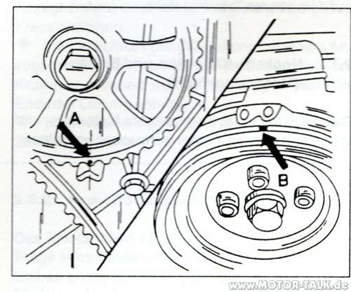

Steuerzeiten stimmen ?
Wie Messe ich das und wie stelle ich die wieder ein wenn die nicht stimmen

Um die Steuerzeiten zu überprüfen musst du sicherstellen, dass der Zahnriemen nicht übersprungen ist....

Steuerzeiten:
ZR-Verkleidung-Oberteil ab (4 Klammern) Motor auf OT drehen ( Markierung Riemenscheibe) , Nockenwellenrad hat 1 Merk. ("Körnerpunkt"😉 zw. 2 Zähnen, auf den muß der Pfeil in / an der inneren ZR-Abd. "unterhalb" des Rades zeigen. (ist der Punkt genau gegenüber , "oben", Motor 360° drehen.
Passt???
MFG
(hab grad keine Bilder zur Hand, über Sufu findest Du bestimmt 10 Stk.)
schnell eins gescannt:
A = Nockenwellenrad
B = Riemenscheibe KW
St-zeit003
Da helf ich gerne aus...
Anhang: Steuerzeiten prüfen

Steuerzeiten stimmen ? Bilder dazu hab ich ja schon reingestellt gestern...

Mal ne frage am Rande weil das morgen hell ist wenn ich von der Arbeit komme dann kann ich endlich mal die Steuerzeiten prüfen
Wie drehe ich den Motor einfach um den auf OT zu stellen
Und die Zündkabel haben die richtige Reihenfolge hab ich nichts dran geändert
EINFACH
auf
gerade / ebene Fahrbahn / Parkplatz
4. (5.)
Gang rein
an re. Vorderrad drehen . . .
(bei gelöstzer Handbremse bewegst Du einfach das ganze Auto damit / oder Handbremse
anziehen
, v.r. anbocken bis Rad frei hängt, Auto steht > Motor dreht)
wenn Du den Schlauch für Vorwärmung weg-, und `ne Taschenlampe zur Hand nimmst
hast Du freie Sicht auf KW-Riemenscheibe & nowe-Rad
Fachlich:
v.r. aufbocken, Rad v. r. abnehmen, dann kommst Du mit Verlängerung & Nuß durch ein eigens dafür vorgesehenes Loch im Blech direkt auf die Zentralschraube der Kurbelwelle (Flansch / Ritzel f. Riemenscheibe / Z-Riemen). Dann kannste drehen (auch ohne Gang ! )
MFG
Geht auch wenn du von unten bei eingeschlagenem Rad mit nem RINGschlüssel rangehst, 19er. Und denk dran, solange das deutsche reich besteht werden Schrauben rechts gedreht, auch Motoren ^^
