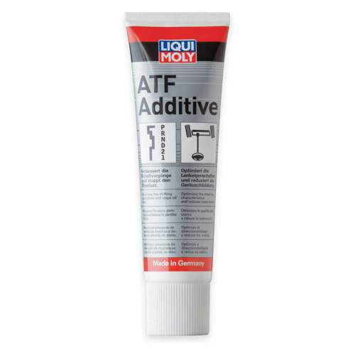

hatte das problem auch
habe
LIQUI-MOLY-5135-ATF-Additive-Automatik-Getriebe-Lenk-Getriebe-Getriebeoel-250ml
eingefüllt und momentan seit 2 Wochen tropft nichts
MFG
S-l1600
vielen dank für deine hilfe.
werde es mal probieren.
mfg
G.khan
