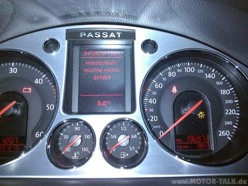

eben habe ich einige Codierungen an meinem Passat vorgenommen, z.B.: Abbiegelicht und Ambientelicht codiert ...
Als ich dann ein paar Mal das Licht an- und ausgemacht habe, ging plötzlich die gelbe Lampe im KI an (Bild unten). Die Nebelschlussleuchte ging aber noch ganz normal.
Habe den Fehler dann per VCDS einfach mal gelöscht, nach ein paar Minuten wieder das gleiche: gelbe Lampe an... Problem ist aber nun: Die Lampe geht immer mit an, wenn ich das Abblendlicht einschalte!! Das Auto ist nachts somit jetzt quasi unfahrbar!! Was kann der Fehler sein? Muss das zwingend mit der Codierung zusammenhängen?

Setz doch einfach mal die Codierung wieder zurück und schaue ob es dann wieder geht 😉

Dann klemm mal die Batterie ab, vielleicht hat sich nur das Stg aufgehangen.

Sorry, ich wollte dich nicht verwirren. Das böse Byte 18 ist bei neueren Fahrzeugen mit BCM anstatt BNS so kriminell. Da sollte man tunlichst wissen was man tut.
Aber dein Auszug schreibt ja:
01506 - Lampe für Nebelschlussleuchte rechts (L47)
012 - elektrischer Fehler im Stromkreis
Eventuell hat sich zufällig dein Kabelbaum im Scharnierbereich der Heckklappe verabschiedet. Das sollte wenig Aufwand sein zum checken.

Der Witz an der ganzen Sache ist ja: Ich habe doch rechts garkeine Nebelschlussleuchte?! (Der hat nur links eine ... und die leuchtet jetzt dauerhaft ...
Kann mir jemand nochmal sagen wo ich die Ursprungscodierung finde? War so schlau vorher nicht zu speichern ...

Wo hast du denn nachgesehen? Nicht unter Logs, sondern eine Ebene höher, also im Programmordner, dort Unterverzeichnis "Debug" dann in der Datei CodingLog.txt.
Also ich hatte das selbe wo ich embenfalls die Fußraumbeleuchtung als Ambientebeleuchtung freischalten wollte. Auch Nebelschlussleuchte rechts defekt. Bei mir wird es daran liegen das mein Steuergerät nicht mit 3c08 anfängt sondern älter ist. Bei mor war der fehler weg nachdem ich die Ambiente wieder deaktiviert hab. Versuchs mal.
