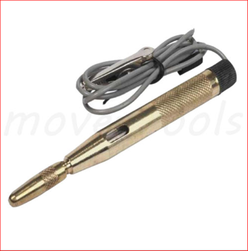

Hast du eine KFZ-Prüflampe oder ein Multimeter?
Damit kannst du die Sicherungen besser kontrollieren.
Hallo Viktor, leider nein. Ich hatte alle Sicherungen draussen und habe sie von vorne abgesehen. Leider nix entdeckt an den üblichen Stellen.
