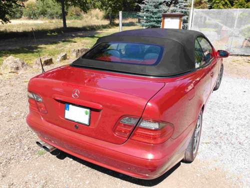

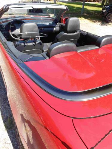

Hallo Thomas,
dann ist ja jetzt der Zeitpunkt gekommen, einmal ein paar
Bilder deines frisch lackierten Schätzchens hier zu präsentieren... 😎
mike. 🙂
Hallo Mike @V8CLK430,
ich war heute zum anderen Hobby auf dem Schießstand und habe einige Fotos mit dem Handy erstellt. Ich erwähne dies nur, da ich vor Ort bemerkte, dass ich durch 300 m Feldweg die Karosserie schön an den Hinterrädern beschmutzt habe.
Die endgültige Aufbereitung der Karosserie erfolgt nach den letzten Arbeiten in der Werkstatt, ev kommende Woche.
Wer genau schaut und den CLK gut kennt, findet auch noch ein fehlendes längliches Detail aus Gummi. Die Farbe ist von Chrysler, hat einen Metalleffekt, welcher aus speziellen Partikeln besteht. Das Bild gibt dies nicht so her.
Am WE wird mit der Frau eine größere Ausfahrt in Thüringen unternommen. Wo könnte man Dir begegnen?
Thomas

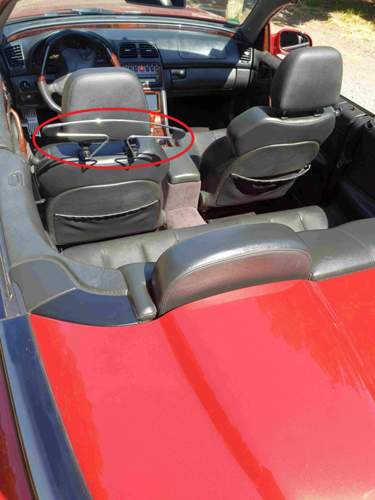

Hi Thomas, danke für die Bilder.
Die Alu-Hutträger behaupten zwar dass rote Autos häufiger in Unfälle verwickelt
sind als Fahrzeuge mit anderen Lackierungen, die UKW-Dipolantenne (Bild) hinter
der Fahrersitzlehne kompensiert dies jedoch mit Sicherheit... 😉 😛 😁 😎 🙄
Ein vorsichtiger Versuch dich ein wenig zu erheitern,
...nach all den Problemen beim Zusammenbau. 😎 😎 😎
Gruß, mike. 🙂 🙂 🙂
