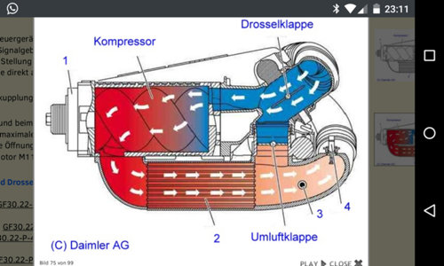

@Blackus3r schrieb am 7. April 2016 um 19:47:31 Uhr:
@Daim180 schrieb am 7. April 2016 um 18:38:20 Uhr:
Um alle Unklarheiten zu beseitigen und es zukünftigen nicht firmen Lesern zu erleichtern, habe ich eine kleine Zeichnung gemacht. Die erklärt die Funktion. Anbei.
Und wenn ich mir das so angucke...bewusst mache und nachdenke was da eigentlich passiert....ist es vllt doch der Umluftsteller...?
Sachverhalt:
Bei mir wird bereits zu wenig Luftmenge am LMM gemessen....d.h. es herrscht nicht genug Unterdruck in der Leitung => folglich wird nicht genug Luft angesaugt.
Dies könnte der Fall sein, wenn Undichtigkeit vorliegt oder eine der Hauptkomponenten nicht richtig arbeitet. Die Hauptkomponenten sind für mich an dieser Stelle aber wirklich nur die DK und der Umluftsteller.
Hinweise:
Die DK arbeitet nicht zu 100% bei mir.
Umluftsteller unbekannt.
Interpretation:
Ich verstehe warum du willst, das ich den Umluftsteller noch austausche...
Aber ich bin mir nicht sicher mit der Aussage das GAR kein Ladedruck besteht. Denkst du nicht, dass das Fahrzeug so konzipiert ist, dass grundsätzlich der Umgebungsluftdruck schon IMMER mit einberechnet ist?
Mit anderen Worten, ich bin mir nicht sicher, dass du den Atmospährendruck immer abziehen musst. Ich weiß, dafür haben wir den Höhendrucksensor verbaut, aber dieser kann genauso arbeiten, indem er nur die Abweichung vom Normalendruck übermittelt. Bist du dir 100% sicher, dass der Umgebungsdruck von ca. 1 BAR grundsätzlich IMMER vom Ladedruck abzuziehen ist?
Wenn das wirklich so ist und somit GAR kein LAdedruck bei mir vorliegt, kann es kein kleiner Schlauch oder ähnliches sein. Darüber würde niemals der gesammte Druck entweichen. Wahrscheinlicher ist es dann wirklich, dass gar kein Druck entstehen kann.
Ja ich bin mir zu tausend Prozent sicher. Du hast zwei Luftdruck sensoren, einen im Saugrohr(Ansaugbrücke) und einem am Luftfilterkasten, die Differenz aus den Sensoren ergibt den Ladedruck.
Also im Saugrohr herrschen bei mir 1,9 Bar und Umgebungsdruvk ist ca. 1 Bar, also fahre ich mit 0,9 Bar Ladedruck.
Bei dir herrschen nur 0,55Bar und 1 Bar Umgebungsdruck, das heist, bei dir herrscht ein Unterdruck von ca. (-)0,45 Bar.
Aber wir wiederholen uns nur die Ganze Zeit. Ich kann dir leider keinen Beweis dafür liefern, dass deine Umluftklappe defekt ist, aber ich kann dir mit Sicherheit sagen, dass deine Klappe nicht zu geht.
Vergleich doch einfach mal meine Werte in dem Bild aus meinem vorherigen Beitrag, mit deinen Werten.
Und wenn deine Klappe richtig arbeiten SOLLTE dann müsste der LMM diese Luftmasse registrieren, aber da bereits am LMM nur so wenig Luft vorbei geht heißt das, dass du keinen Luftverlust hast nach dem LMM, also auch kein Loch irgendwo hast.
Das Problem liegt also direkt an der Umluftklappe oder an der Ansteuerung der Klappe. Entweder ist also die Klappe kaputt, oder das MSG will aus irgend einem Grund die Klappe nicht schließen.
Ersteres wäre in meinen Augen das erste, was ich angehen würde, anstatr hier noch weiter mir den Kopf zu zerbrechen.
Wenn die Klappe es nicht ist, muss eine andere Ursache gefunden werden, aber bisher ist das unsere einzige Möglichkeit.

Hier nochmal eine verbesserte Zeichnung...nicht für uns beide, aber alle anderen interessierten Threadleser. Vielleicht hilft es irgendwann mal irgendwem :b
Sollte nun alles relevante richtig zeigen und beschreiben.
Img-20160407-215248
Sieht gut aus, zwei sachen sind verdreht, aber die ändern nichts an der Funktionsweise.
Der Geräuschdämpfer kommt direkt vor die drosselklappe und direkt nach dem LLK.
Die Umluftklappe sitzt nach dem Kompressor.
Ansonsten ist die Zeichnung gut.
Werde die Tage auch mal was am PC Zeichnen und das für meine Seite verwenden 😁

@Blackus3r schrieb am 7. April 2016 um 22:04:04 Uhr:
Warum sollte die Umluftklappe nach dem Kompressor sitzen??? Das macht doch keinen Sinn oder sehe ich jetzt was falsch?
Und Gerauschdämpfer ist auch richtig. Allerdings ist das nur einer von vielen...
Screenshot-2016-04-07-23-11-08
