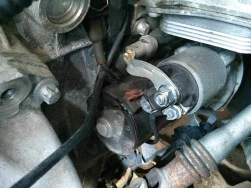

Noch eine Sache die mir aufgefallen ist beim Demontieren...ich habe unterhalb des Ölfiltergehäuses eine Stelle entdeckt, ich bin noch nciht sicher welche Komponenten es genau sind, da gab es kurzschlüsse bei Kontakt und irgendein Depp hat die Schutzhülle nicht richtig montiert! (Fotos anbei)
Ich habe den Halter dann etwas wegbegoben, damit kein Kontakt mehr zur Schraube besteht und es keinen kurzen mehr gibt. Dann habe ich isoliert und die Kunststoffhülle die nicht richtig montiert war korrekt angebracht (soweit es noch ging) es gibt auf jeden Fall keinen Kontakt und keine Kurzen mehr)

Weil ich wegen dem Kurzen den Minus-Pol der Batterie abgeklemmt habe (um das in Ruhe reparieren zu können), haben jetzt auch meine Festernhebe ihre Kalibrierung vergessen...ich hbae das mit dem manuell Hochfahren und weiter gedrückt halten versucht...aber jetzt gehen sie nur noch automatisch auf (komfortöffnung)...das mit dem Schließen geht nicht mehr...wie kann ich das wieder hinbekommen?
Das Auto ist voller Überraschungen....

@Daim180 schrieb am 8. April 2016 um 21:43:05 Uhr:
Ich dachte, Du kennst Dich mit Autoschrauben einigermaßen aus!?
Und dann erkennst Du keinen Anlasser? ;D
Was für eine Schutzhülle? Deine Fotos zeigen keine.
