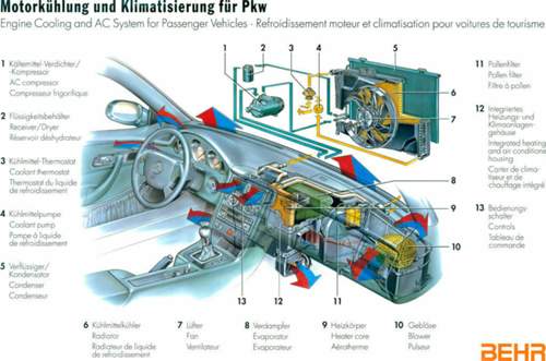

Hallo Fans,
in diesem Thread habe ich mein Problem mit dem Klimakompressor erläutert. In Kurzform: Ich hatte immer Probleme, auch Laufgeräusche des Klimakompressors, und baute im letzten Jahr einen neuen Kompressor incl. Kondensator und Filter ein. Anfänglich war alles ok und nach einigen Tagen stieg das System aus, da war ich aber schon im Ausland und fand keine schnelle Hilfe. Nun bin ich wieder in DE mit dem A208 und die Temperaturen veranlassten mich dem Problem auf den Grund zu gehen.
Zuerst dachte die Werkstatt es liegt am fehlenden Kühlmittel, mein A208 ist ein US-Import und besitzt eine größere Anlage mit mehr Inhalt. Das war es aber dann doch nicht. Aus einem unerklärlichen Grund sprang der Kompressor nicht an, die Kupplung zog nicht an (Fehler 419). Nach langer Suche, Tests und ständigen löschen des Fehlern 419 im Klimateil, lief die Anlage. Die Werkstatt kann aber nicht sagen, was es war, man arbeitete gerade an der elektrischen Verbindung zur Kupplung und wollte diese auch ausbauen, was aber aus Platzmangel nicht ging. Nun ja, die Klima läuft.
Trotzdem fühle ich mich damit nicht sicher. Ich würde gern die Ansteuerung, beginnend vom Klimateil, bis zur Kupplung komplett in Ruhe überprüfen wollen. Es kann ein Kabelbruch, Relais, ein Kontakt oder die Kupplung intern sein.
Gibt es dazu eine Übersicht sowas wie einen Stromlaufplan?
Ich habe im Forum gesucht und nichts dazu gefunden, nur eine Explosionszeichnung ohne detaillierte Elektrik.
Danke.
Thomas
ich würde mal behaupte das Du einen elektrischen Fehler an der Magnetkupplung des Kompressors hast. Das sagt ja auch der Fehler: Fehler Eb1419 Elektrom. Kupplung
Da dieser vor kurzem gewechselt wurde wäre die Frage. Wurde etwa die alte Magnetkupplung verbaut? Ich nehme mal an. Nein. Normalerweise ist bei einem Tauschkompressor die Kupplung ja vormontiert.
Wenn nein, dann würde ich mal den Stecker checken, bzw. die Zuleitung checken. Am Stecker muss einfach nur 12V ankommen wenn die Klimaanlage läuft. Das kann man ja leicht prüfen.
Man kann auch manuell 12V auf die Kupplung geben, dann muss diese hörbar klacken..
