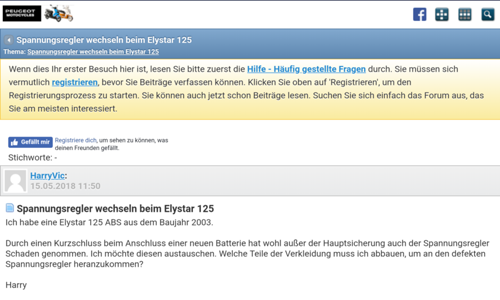

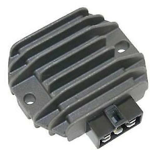

Mir ist noch einmal eine Idee gekommen, sollte es sich um ein elektrisches Problem handeln:
Der Roller müsste doch einen Spannungsregler/Gleichrichter haben. Abbildungen von einem solchen Teil habe ich zumindest im Internet (s. Bild) gefunden. Könnte dieser vielleicht defekt sein? Wo sitzt eigentlich dieser Spannungswandler beim Elystar?
Spannungsregler
Hallo Harry,
der Elystar besitzt selbstverständlich einen Reglergleichrichter, der den produzierten Drehstrom der Lima gleichrichtet und die Spannung auf ca. 14 V DC regelt, um die Bordnetzverbraucher mit Strom zu versorgen und den Akku zu laden.
Der Begriff “Spannungswandler“ ist für den Reglergleichrichter unüblich.
Gruß Wolfi
PS: In Sachen Spannungsregler, Einbauort und Co. haste dich doch bereits kundig gemacht. Oder haste das vergessen. 😉

@Alex1911 schrieb am 24. Oktober 2018 um 19:21:48 Uhr:
Hallo Harry,
den Reglergleichrichter haste doch im Mai ausgetauscht, oder biste wieder davon abgekommen?
Gruß Wolfi

Hallo Harry,
du hast meine Frage nach deiner selbstdurchgeführten Reglertauschaktion nicht beantwortet, welche du in einem anderen Forum gepostet hast.
@Alex1911 schrieb am 31. Oktober 2018 um 14:28:35 Uhr:
Hallo Harry,
Gruß Wolfi
