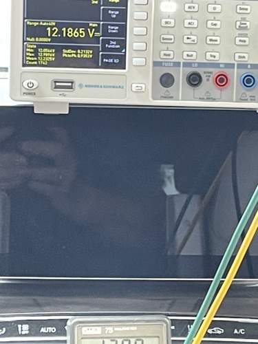

Wie besprochen habe ich die Ladespannung an beiden Batterien gemessen Motor aus, Türen zu. Ladestrom habe ich nicht gemessen. Leider sind nicht alle Bilder so geworden wie ich das wollte ( beide Anzeigen im Bild ).
MBAC zeigte 80% Ladung der Zusatzbatterie an.
Messpunkt war das Trennrelais. Vordere Klemme Starterbatterie, hintere Klemme Zusatzbatterie
Labormultimeter HM3012 Starterbatterie
Handmultimeter Fluke M75 Zusatzbatterie
Versuchsstart
Landstrom angeschlossen, FI-Schalter im Fahrzeug aus, also keine Ladung
Starterbatterie 12,19V
Zusatzbatterie 12,8V (!)
Versuch:
FI eingeschaltet, Spannung mittelschnell steigend ( ca. 5min ) auf
Starterbatterie 13,6V
Zusatzbatterie 13,63V
Versuchsende nach 10min laden:
Starterbatterie ca. 12,8V
Zusatzbatterie 13,6V
Fazit:
Beide Batterien werden unabhängig voneinander geladen. So wie von mir vermutet. Alles andere wäre auch unsinnig, insbesondere die Angabe der verschiedenen Max-Ladeströme 15A Zusatzbatterie und 4A Erhaltungsladung (!) der Starterbatterie. Die unterschiedliche Batteriespannung ( 12,8V versus 13,6V ) nach der Messung wird der unterschiedlich intensiven Ladung geschuldet sein. Ich kann auch nicht garantieren das bei der Messung wirklich Ruhe am CAN-Bus war. Mercedes denkt zwar oft um die Ecke, aber blöd sind die auch nicht ...
Wie @Pahul schon häufig gemessen hat beträgt der Strom aus der Starterbatterie ca. 8A...10A, alle Steuergeräte hellwach, Zündung aus. Die 4A Erhaltungsladung sind dann schnell aufgebraucht. Will man das vermeiden, muss man schon ein potentes Ladegerät, das ja über die Steckdose im Fahrzeug betrieben werden kann an die Starterpunkte im Motorraum anschliessen. Wobei, ich würde das von innen an das Trennrelais anschliessen, da kommt man am einfachsten ran. Das ist in meinem Bild die vordere Klemme mit dem gelben Messkabel.
Was man auch deutlich aus der Messung sieht: Die Spannungsangabe im MBAC ist eine Wurfpassung, 13,8V Anzeige, 13,6V genau ( nachgemessen mit HM3012 ) gemessen. 200mV Fehler sind schon eine Hausnummer.

Gleichzeitig erscheint mir dein Versuchsergebnis nicht plausibel. Ich nehme an, dass du auch eine 95Ah-AGM-Starterbatterie im Fzg. hast. Überschlägig kalkuliert, dürfte es nicht möglich sein, diese (unter normalen Bedingungen) in 10min von 12,19V auf 12,8V zu laden. wenn ich richtig kalkuliert habe, würde das rund 100A Ladestrom (!) erfordern. Ich denke das Ergebnis ist verfälscht; du hättest die Messung mMn erst nach längerer Beruhigungszeit durchführen dürfen.

Für meinen MP von EZ 6/22 zeigt die Messung eindeutig, dass die Ladespannung auch dann an beide Batterien weitergeleitet wird, wenn die Batteriespannung an der Zusatzbatterie nur 12,8V beträgt. Das ist keine Leerlaufspannung, weil beide Batterien mit angeschlossener Last gemessen wurden.
Ohne Messung der Ströme kann man keine Aussage zur Ladungsmenge machen.
