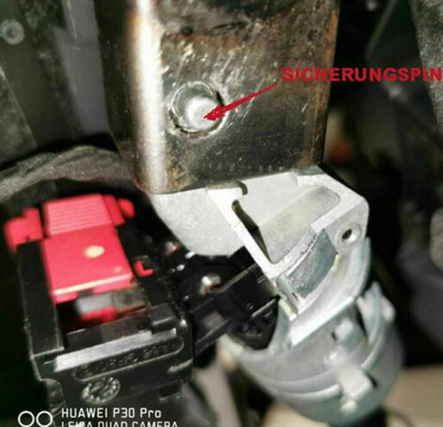

Moin,
ich rekapituliere Dein Problem mal kurz, ob ich es richtig verstanden habe: Du startest den Motor, wenn er läuft drehst Du den Zündschlüssel zurück, ziehst ihn ab, aber der Motor läuft weiter. Richtig?
Nimm eine Stecknadel, stecke sie durch die Isolierung des gelben Kabels das vom Zündschloß weggeht (+12V über Zündung), zieh den Schlüssel ab und miss die Spannung, sie sollte 0 sein. Falls nicht ist es höchstwahrsscheinlich das Zündschl0ß bzw. die Elektronikkomponente davon.
Wenn Du die Stecker vom Zündschloß abgezogen hast und immer noch 12V misst kommt der Fehler von anderer Stelle.
Dann hilft nur noch das sukzessive Abziehen der Stecker an den Steuergeräten - nach jedem abgezogenen Stecker die Spannung an der oben beschriebenen Stelle messen, sobald sie 0 wird hast Du den Verursacher. Ich würde mit dem Motorsteuergerät anfangen in welches Wasser gelaufen war, hier könnte sich irgendwo eine "Brücke" gebildet haben, die den Fehler verursacht. Du solltest die Steuergeräteplatine sehr gut reinigen, mit Elektronikreiniger und einer weichen Bürste, ebenso die Steckverbinder. Anschließend die Lötseite der Platine gegen Feuchtigkeit schützen, ich habe mit Silikonspray gute Erfahrungen gemacht, es ist wasserabweisend und nichtleitend.

Kannst mir bitte nochmal erklären, also ich nehme multimeter, Messe ich den Gleichspannung.. Ein Stecknadel und gelbes Kabel und 2. Stecknadel?
Und beim gleichstrom messen, muss man die rotes Kabel des Messgerät zu plus stecken und Schwarz zur minus.was ist da plus und was ist minus..
