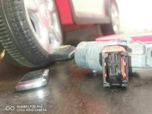

Habe gerade schloss raus gekriegt und wie euch sieht beim Video, schlüssel rein raus problemlos aber wenn ich rein stecke und auf Stufe 1 drehen will, jedesmal geht schwer. Muss ich stark drehen...habe ich jetzt schloss bsw Zylinder Probleme? Die rote Schalter sieht perfekt aus.. Also nicht geschmiert oder sonstiges.

Aber meine Frage ist ganz ganz anders. Diese gelbe Stecker mit Kabel, der da ins zündschalter rein kommt. Wie kann ich es gechseln. Das ist der Frage? Weil bei atu gurde eingelesen und Ergebnis, '' zund/Startschalter'' Probleme. Bild siehe unten.
Da kommt ja 4 Kabel (2gelb,1 rot, 1weiss)..kommen die aus verschiedene Ort. Bsw, 2 Kabel von Steuergerät, 1 zur batarie usw)? Ich wollte die 4 Kabel Folgen wo die hin gehen, aber die sind nach zündschloss gehen die mit dem anderen Kabelbund zusammen, und alles isoliert. Ich könnte nicht bis zum Ende gucken.. Ist vllt nicht tauschbar,? Oder vllt nur die gelbe zocket (Stecker) tauschen möglich?
Die Kabel des Zündschloss gehen nach Unten an die Zentralelektronik / Sicherungskasten.
An denen liegt das aber nicht. Es wurde schon mehrfach nun geschrieben das Zündschloss selber ist die Ursache. Es wurde auch geschrieben das man das Zündschloss nur dann ausgebaut bekommt wenn man die Abreißschraube die so heist weil beim Festziehen der Schraubenkopf für das Werkzeug abgerissen wird und nur die Schraube mit unterem Kopf festgezogen im Schloss bleibt. Diese muss aufgemeißelt werden um sie rauszudrehen. Danach muss das Zündschloss mit dem Schlüssel in die Ausbauposition gedreht werden und der Sicherungspin unten hereingedrückt werden um das Zündschloss aus der Lenksäule ziehen zu können.
Wenn Du partout das nicht machen willst oder das nicht hinbekommst, kann Dir hier keiner mehr weiter helfen.
