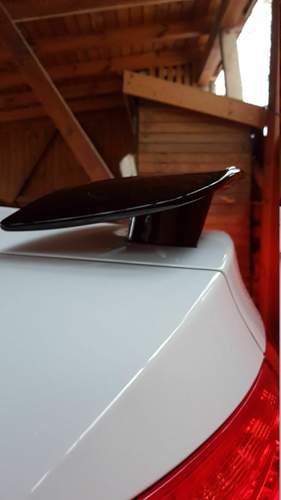

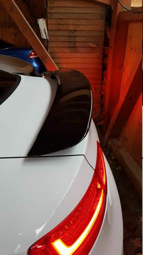

Hallo Motortalker,
ich habe mir da ein fettes Problem eingehandelt und keine Ahnung, wie ich das lösen soll.
War vergangene Woche beim TÜV und habe keine Plakette bekommen, weil ich für den Heckspoiler keine ABE und keinen Eintrag habe. Bei der letzten TÜV-Abnahme habe ich das in Verbindung mit einem Service über den Audi-Händler machen lassen, da gab es keine Beanstandungen.
Das Auto hatte ich bei einem "freien Händler" gekauft, mit dem ich dann leider einen Rechtsstreit hatte. Habe ihn bereits angeschrieben und um Zusendung der ABE gebeten, aber ich schätze, daß der sich nicht mehr melden wird. Am Spoiler selbst ist keine Nummer und kein Hersteller zu sehen.
Hat jemand eine Ahnung, wie ich an die ABE kommen kann? Ich muß den Wagen innerhalb 4 Wochen wieder vorführen.
Ein paar Fotos hänge ich an.
Vielen, vielen Dank für Eure Hilfe,
Barbara
Heckspoiler 1
Heckspoiler 2
Heckspoiler 3

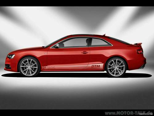

Könnte der originale DTM edition Spoiler sein.
Hier ein Originalfoto Audi.
Möglicherweise hat der TE ja einen von den 300 produzierten...............
Bild #210052108
Wenn es ein original Teil oder ein Zubehör Teil mit abe sein sollte muss irgendwo an dem teil eine Teilenummer drauf gestempelt sein.
Aber der themenstarter berichtet ja das keine Nummer oder dergleichen zu finden ist.
@1barb
Hast du auch den spoiler richtig abgesucht? Vielleicht hast du ja wirklich ein dtm edition und der spoiler ist doch ein originalteil. Auch an den Füßen vom spoiler gucken.
Zur Not beim freundlichen vorbei fahren und mit Fahrgestellnummer prüfen lassen ob dein Auto ein dtm edition ist oder selber über my Audi checken.

Würde bei Audi nachfragen wie schon oben beschrieben ob das nicht ein originaler Spoiler ist. Wenn ja, dann kennt sich der Tüv nicht aus
@1barb google mal bilder vom DTM edition Modell. Da siehst den Spoiler. Der sieht deinem zum verwechseln ähnlich...

Selbst wenn es der originale DTM edition Spoiler ist, heißt es nicht automatisch das man ihn an jeden x beliebigen A5 schrauben darf. Bei manchen O-Teilen sind weitere Teile vorgeschrieben. Gerade bei aerodynamischen Sachen.
Wäre schön wenn der TE mehr Infos zum Auto posten würde. Eine Gesamtansicht würde schon helfen.
Es gibt im Zubehörkatalog einen Audi Heckspoiler der so ähnlich aussieht. Dazu musste man noch den Diffusor anbauen.
Von Rieger gibt es auch so einen und haben so wie ich die kenne eine ABE.

@1barb hast du zufällig den Audi A5 DTM Edition? Dort war der Spoiler nämlich ab Werk verbaut. Somit bräuchtest du dann keine ABE oder Eintragung.

https://www.autozeitung.de/...dermodell-limitiert-preis-67407.html?...
danke für den link!
ich habe heute mit meiner audi-werkstatt telefoniert, werde dort mal vorfahren. der mitarbeiter meinte, daß irgendwo (möglicherweise sehr klein) eine nummer oder hersteller stehen muß.
der spoiler auf dem foto sieht allerdings so aus wie meiner. aber der an meinem auto ist dann wahrscheinlich nur eine kopie des originals...

Sonst Spoiler Abbauen und gucken was eingestanzt ist.....
Bei meinem Nachrüst Heck Diffusor von Audi ist die Teilenummer auf der Innenseite, also so nicht Ablesbar, in der ABE dazu steht zwar die Teilenummer mit bei, weiter aber noch Heckansatz blablabla....
Also nachvollziehen kann man es nicht wirklich.
