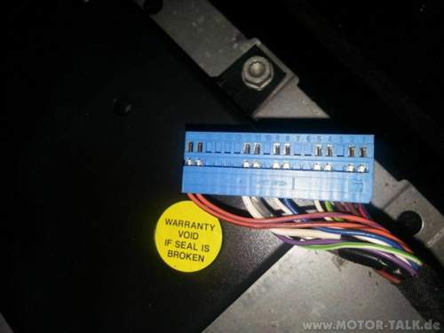

ich verzweifle gerade mit dem Support von Kufatec. Und der Händler kann nicht helfen!
Vergleicht bitte mein Bild „FSE-Stecker.jpg“ mit der Anleitung von Kufatec. In der Anleitung wird das blaue Kabel (Pin 11) und das weiße Kabel (Pin 12) gekappt und mit dem mitgelieferten Stecker verbunden.
Bei mir liegt aber das blaue Kabel an Pin 8 und das weiße Kabel an Pin 9.
Auf Pin 11 liegt ein dickes weißes Kabel und an Pin 12 ein dickes graues Kabel, welche anscheinend nicht vom Radio kommen (!)
Vielleicht habe ich eine andere Telefoneinheit (5N0 035 730B) aber es stimmt auf jeden Fall nicht mit der Anleitung überein. Der Support will nicht helfen. Was soll ich machen?
Gruß Oli

Die Kabelfarben sind doch egal! Die Pinbelegung ist wichtig. Einfach entsprechend Pin11 und 12 belegen. Pin11 in 1 und Pin12 in 2 vom neuen Steckergehäuse.
Entsprechend müssen dann aber die vom RNS zurückgeführten Kabel wieder in Pin 11 und 12.

Aber leider hat es bisher noch nicht geklappt. Ich habe das durchsichtige Kabel (PIN 11) und das weiße Kabel (PIN 12) von der Telefoneinheit über den neuen Stecker auf PIN 7 + 1 vom Radio gelegt. Die beiden frei gewordenen Stecker sind mit PIN 4 + 9 vom Radio verbunden.
Radiostecker (Quadlock):
PIN 1: Mic In -
PIN 7: Mic In +
PIN 4: Mic Out -
PIN 9: Mic Out+
D.h. die beiden Kabel (durchsichtig und weiß) vom Mikrofon (oben Dachhimmel) geht jetzt nicht mehr direkt auf die Telefoneinheit sondern zuerst ins Radio/Navi RNS510 (PIN 1+7). Dann erst wieder vom Radio/Navi (PIN 4+9) auf die Telefoneinheit (PIN 11+12).
Klingt alles logisch, aber trotzdem geht es noch nicht. Ich werde morgen alle Kabel auf Durchgang testen. Die dicken Kabel vom Mikrofon passen nicht gut in den mitgelieferten Stecker. Evtl. ein Kontaktproblem!
MfG Oli
Du weißt aber auch, das du dein RNS auf die Sprachsteuerung codieren musst.
Byte 7 bit 1 muss deaktiviert werden. Sowie bei Byte 3 bit 1 für die Mikrofonüberwachung.
Falls du dann noch eine FSE Premium hast, muss da die Sprachsterung DEAKTIVIERT werden, falls du die Sprachsterung über dein Lenkrad bedienen möchtest.
Themenstarteram 21. Juni 2013 um 16:09
jetzt geht es endlich. Aber es lag an dem mitgelieferten Stecker. Diese Kontakte und Stecker sind für max 1,0mm² Kabel geeignet und bei mir waren es 1,5mm². Das hatte zu Folge, das sich beide berührten und ich erst mit Schrumpfschlauch isolieren musste.
