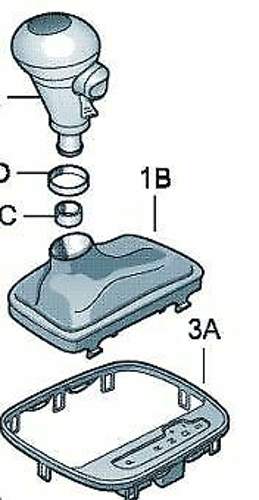

ich hab da was verkackt! Wollte mein DSG schaltknauf gegen den S3 tauschen. Soweit so gut wie schon oft hier geschrieben alles gemacht mit einem heissfön das plastikteil gedreht hat auch geklappt beim aufstecken des Knaufs ist es dann aber passiert das plastikteil ist gebrochen!
Jetzt meine frage weiß jemand ob es möglich ist diesen Plastikschieber zu tauschen? Oder muss das komplette Element gewechselt werden?
Falls ja nach welchem Ersatzteil muss ich denn suchen? Ich bin echt aufgeschmissen und verzweifelt habe keine Lösung mehr!

für das was du vor hattest gibts keinen trick...durch das drehen schwächst du das material und es gibt dann nur zwei ergebnisse:geht oder geht nicht...letzteres war deins😉
darum hilft da nur neu...was eagle meint ist der trick beim ausbau des schaltknaufs, das du ihn fixierst...aber das hilft dir hier auch nicht😉

es gibt 3 kulissen:
bis mj05(auf deinem foto)
ab mj06(ist die modernere)
und ab mj06 als s modell (mit der verdrehten aufnahme)
die auf dem bild würde ich nicht nehmen, da sie die alte optik hat...

Vom S3 8P1713041F Schaltbetätigung Doppelkupplungsgetriebe Automatic 426,02€. Die anderen kosten alle das gleiche. Die TN ist identisch nur der Index (Buchstabe) ist anders.

So wollte mich nochmal für die ganze Ratschläge und Tipps und Hilfe bedanken habe das ganze jetzt relativ kostengünstig und "professionell" gelöst wie ich meine.
Habe in den Plastikstab oben und unten ein Gewinde rein gebohrt und mit einer 3mm Gewindestange verbunden.
Hält Bombenfest hat den Vorteil, dass man sich jetzt aussuchen kann welchen Knauf man möchte da man ohne Probleme den Plastikstab um 90Grad drehen kann.
