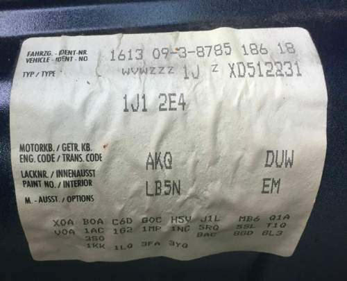

Gib uns bitte mal das Baujahr und die Motorisierung des Golf z.b Baujahr 2000 und Motor 1.4 Liter- 1.6 Liter-2.0 Liter idealerweise die Kennbuchstaben des Motors.
Oder schick uns ein Foto vom Datenaufkleber . Diesen Datenaufkleber findest du im Kofferraum unter der Abdeckmatte.
Dann werden wir dir schon einige Hinweise geben können!

Danke für eure schnelle Reaktion. Hier der Aufkleber:
Kannst du die Gänge schalten wenn der Motor abgeschaltet / aus ist?
Lässt sich das Kupplungspedal ganz leicht durchtreten bis zum Boden; ohne Wiederstand / Druckpunkt?
1.4er Golf mit 75 PS und 5-Gang-Schaltgetriebe DUW.

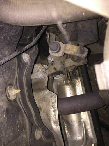

Hat nen Schaltgestänge.
Vielleicht mal fetten (lassen) das gesamte Gestänge oder erst einmal nur äußerlich vom Motorraum aus und gucken, ob es was bringt.

Die Kupplung ist ganz normal mit dem typischen Druckpunkt?
Wenn du das Schaltgestänge im Motorraum ausfindig gemacht hast schick uns mal bitte ein Bild.
Wenn da nichts durch Korrosion und Schmiermangel blockiert ist könnte auch ein Plastikgelenk der Umlenkung beschädigt sein!

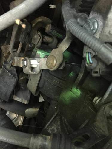

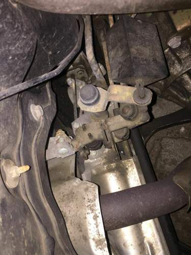

Hier einige Bilder. Ich bin mir aber nicht sicher ob dass das Schaltgestänge ist. Sieht zumindest so aus als das was mir google zum Suchbegriff angezeigt. Ansonsten bin ich über einen Hinweis wo ich das richtige Gestände finde dankbar.
Das Kupplungsbedal ist auf dem gesamten Weg ohne merkliche Veränderung und geht normal leicht.
+2
Hast Du eine zweite Person bei Dir?
R-Gang und 1. Gang lassen sich ja einlegen.
Bei abgeschaltetem Motor versucht einer zu schalten, der andere beobachtet. Es kann sich im Motorraum jetzt nur das Schaltgestänge bewegen.
Sieht so auf den ersten Blick alles zeitgemäß in Ordnung aus ……. aber halt, wie Wendland schon richtig bemerkte auch ,, Puptrocken"! Alles mit WD 40 einsprühen und dann nochmal mit Fett nachschmieren. Gut einwirken lassen , nicht ungeduldig werden und dann ,, gefühlvoll" Schaltversuche machen. Eventuell auch mal unter den ,, Schaltsack" des Schalthebels sehen.... außer ,, Fettfreien "Zonen habe ich da schon die tollsten Sachen gefunden... Halteclips, Kleingeld, Parkmünzen ++++
