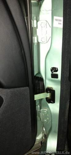

Moin Zusammen,
evtl. bin ich hier jetzt falsch was das Thema angeht, aber ich habe kein spezielles Unterforum dafür gefunden. Es geht um folgendes: Wie man auf den Fotos erkennt (die schwarzen Punkte, Flecken) sind die Türfalze und die umgekehrten Seiten der Fahrzeugtüren an meinem 250 D verschmutzt. Ein Aufbereiter meinte, das sei Erstzulassungswachs, mittlerweile ziemlich eingebrannt. Er würde es für 100 Euro entfernen, haha...
Das kann ich auch selber machen, aber wie? Könnt Ihr mir da Tipps geben, welche Mittelchen ich benötige? Hab es mit Autoshampoo versucht, aber es tut sich im Grunde garnichts. Mein Einfall mit einem Handdampfreiniger und spitzer Düse dranzugehen wurde von meiner Schwester abgewunken, "der bringt nichts" war die Aussage.
Jetzt bin ich etwas ratlos wie ich den Schmand der letzten 22 Jahre da wegbekomme. Ich danke Euch schonmal für alle Tipps!

Fett an den Scharnieren schadet nie und nicht. Ganz im Gegenteil. Es schützt die beweglichen Teile.
Aber dennoch wenn man das Sauber machen möchte, und wenn es mit normalen Reiniger nicht möglich ist, dann kann man durch aus in die härtere Trick-Kiste hineingreifen. Aber dennoch ist VORSICHT an erster Stelle und man sollte aufpassen.
Ich Rate dazu zum Spiritus oder zum Nagellack-Entferner. Mit denen kann man schon so einiges erreichen und kostet auch nicht soviel.
Gibt es überall zu kaufen und am besten mit einem Tuch oder Lappen oder noch besser mit einem Baumwolle-Tuch oder Stück Stoff dazu nehmen.
Ansonsten mit Verdünnung bzw. Nitro-Verdünnung säubern geht auf jeden Fall.
Wichtig ist, dass man nicht viel zu viel davon benutzt, denn solche aggressiven Mittel bekanntlich den Lack angreifen.

vorsicht vor Verdünnern / Nitroverdünnung etc. die greifen auch den Lack an. Wenn dann höchstens mit Alkohol oder ähnlichem reinigen. Allerdings schützt der Wachs den Türfalz und die umgekehrte Türfalzseite und sollte so belassen werden. Es sei denn er ist schon hart und porös, dann würde ich darüber neuen Wachs spühen.So hat man guten Schutz vor Salz und Wasser.

Danke für die Tipps! Ja an den Scharnieren habe ich selber Fett draufgemacht, aber drumherum ist ja noch der uralte Wachs, der bröckelt ja schon ab. Ich hatte vorgehabt den wegzumachen und neuen draufzuschmieren, sieht auch schöner aus wenn alles sauber ist.
Wie kann ich an die schwierigeren Stellen drankommen? Gibts da auch einen Trick? Mit nem einfachen Tuch komme ich ja nicht so weit.
Mit einer Bürste mit Verlängerung vielleicht?
kann die aber nicht den lack zerkratzen?

also ICH würde es mit einem schmalen Plastikschaber versuchen.
Gibts in jedem Baumarkt, meist bei den Malersachen.
Was dann noch dran ist (Spuren), sollte mit Waschbenzin oder Isopropanol eigentlich relativ leicht zu entfernen sein.

ich würde es mit Kaltreiniger probieren. Damit werden auch Neufahrzeuge entwachst.

Mein erster Gedanke war den gröbsten Schmutz erst einmal mechanisch mit einen Schaber o.Ä. zu beseitigen und hinterher mit APC die Reste einzuweichen und dann abzuspülen, bzw. mit einem Pinsel zu entfernen.
Es bliebe nur noch die Frage nach der anschließenden Schmierung/Konservierung.
