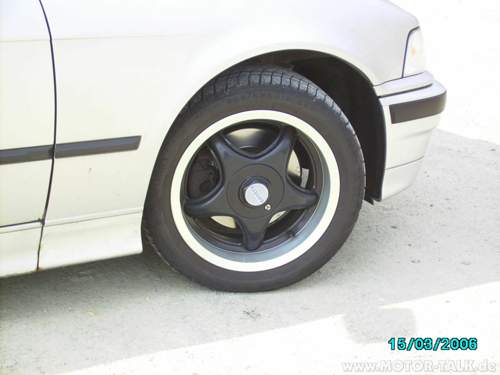

Ich habe mir diese bei Ebay für 60 Euro geschossen sind 7,5/16 mit 225 Reifen. Die passen ohne Probleme drauf .
Neue-bmw-014
Die musst Du aber auch eintragen lassen, weil Du hast die Größe 225/16/
45
drauf.
