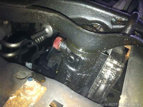

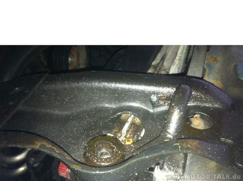

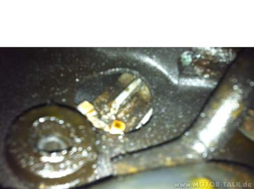

Hallo liebe Gemeinde,
seit ein paar Wochen tropft mein Omega vorne. Er tropft allesdings nur wenn er warm ist. Ist das Auto abgekühlt wird die Masse wieder Zäh und es tropft nichts mehr.
Ich hab mal ein paar Biler gemacht um zu zeigen wo genau die Flüßigkeit runter kommt. Wenn man vor dem Auto steht ist das rechts unterm Kühler.
Ich hoffe mir kann hier jemand weiterhelfen und mir sagen was genau das ist und woher es kommt.
Vielen Dank schonmal!

Aber der Kühler scheint nun doch hin zu sein.

Ich würd mir Kühlerstutzen, Kühler selbst , Kühlmittelzusatzpumpe falls du eine hast , und die Thermoschalter ansehen .
Auch den dicken Schlauch mal kneten der in den Kühler geht .
Insbesonder die 6 Uhr Stellungen bei Schläuchen dabei beobachten .

mein Kumpel war jetzt da und wir haben soagr das Leck gefunden! Ist oberhalb am Kühler und es kommt orfdentlich was raus.
Er meinte wenn ich einen neuen Kühler bestelle muss ich vorsichthalber auch 2 neue Thermoschalter kaufen.
