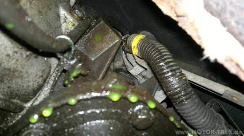

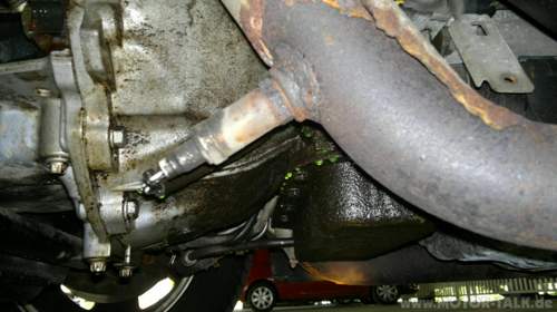

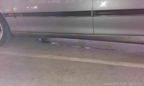

mein Omega ist ein wenig Inkontinent. Er verliert Kühlwasser, nach dem Abstellen bildet sich immer eine kleine Pfütze.
Wir waren auch schon fleißig auf der Fehlersuche, haben das Wasserrohr neben dem Beifahrer-Krümmer abgebaut, das Heizungsregelventil und der Schlauch der da dran hängt. Beim Rohr war die Dichtfläche etwas süffig, das Heizungsregelventil hatte einen minimalen Riss (waren Kalkspuren rundum) und der Schlauch war ziemlich ausgehärtet und klang "komisch" (hat geknirschelt beim knicken). Alle 3 also mehr oder weniger undicht.
So, das alles ausgebaut und erstmal eine Nacht stehen lassen. Da konnte also nichts mehr raus laufen, weil es ja nicht mehr angebaut war.
Heute gucke ich zum Auto: Schon wieder eine Pfütze, genauso groß wie vorher 😰
Es muss also woanders her kommen. Die 1. Getriebeölwanne ist komplett nass mit Kühlwasser, die hintere furztrocken. Es kommt irgendwo von oben, kann ja sonst wie weit lang laufen und verlaufen. Muss ja nicht vom Getriebe sein, es ist halt nur der tiefste Punkt wo es sich sammelt.
Aber was für Anschlüsse kommen denn noch in Frage? Die Pfütze ist immer auf der Fahrerseite, die Beifahrerseite ist untenrum trocken! Obwohl ja Wasserrohr, Regelventil und Schlauch alle auf der Beifahrerseite sind.

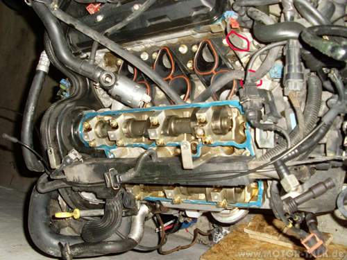

Beim V6 muss die Ansaugbrücke runter, hinterhab zwischen den Zylinderbänken sitzt die wasserbrücke, die ist mit 2 dichtringen an den Dicken schrauben verschraubt, wenn diese undicht sind, läuft das Wasser auf der Fahrerseite nach unten, es reicht wenn es dort nur rint. Daher dauert es lange bis zur Pfutze.
Dichtungen bekommst du auch nicht mehr zu kaufen, musst daher von Fiat die Ölwannendichtungen nehmen. sind beschichtete Beilagscheiben. auf dem Bild rot markiert

Bei der Wasserbrücke sind schon neue Dichtungen drin, der Ölkühler wurde auch neu abgedichtet. Das Wasser muss auch ein Stückchen weiter unten raus kommen, weil die beiden Stellen trocken sind. Wie kann ich denn den Wärmetauscher testen? Abdrücken ist zur Zeit nicht möglich, weil der Wagen halb auseinander gebaut ist und daher nicht fahrbar.

Nee nee, war schon so gemeint, der ist bis auf den Ölkühler runter demontiert. Das Problem, von oben ist alles trocken und von unten alles so nass, das man nicht sieht von wo es kommt. Also alles überhalb der Köpfe ist trocken. Deswegen brauchte ich mal ein bisschen Input, weil man sonst zu "Betriebsblind" an die Sache ran geht. Na mal sehen, ich mache heute noch mal die Wasserrohr-Dichtung neu, das Heizungsregelventil neu und ersetze ein paar im Verdacht stehende Schellen (wo die Endspitzen der Schläuche ein bisschen weißen Kalk haben) gegen 2 nebeneinander liegende Schraubschellen und mal gucken ob es dann noch läuft. Wenn ja, dann kann es eigentlich nur in Richtung Wärmetauscher gehen. Verdammt.

aber ob das kühlwasser da unten..... über dem getriebe... raus fliesst, sieht man spätestens beim abdrücken des systemes, wenn es auch den kontenswasserabläufen raus läuft.😉😛
die sitzen links und recht vom getriebe, von unten im tunnel und würden genau dort aufs getriebe tropfen, wo es deine bilder zeigen.
